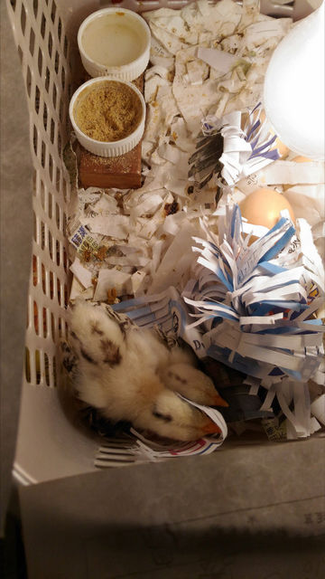

有一些雞種的雛雞很小隻..
現有的市售喝水或是吃飼料器材覺得大了些..
可以用居家常產生的東西製作一個超迷你餐盤..
這樣初期飼養欄就可以縮小許多..
也能放在桌子旁邊觀察幼幼雞的生活..
材料: 1. 藥瓶的瓶蓋
         2.小木塊
         3.矽利康
作法: 1.在木塊上取適當距離作記號
         2.藥瓶瓶蓋頂中間沾些許矽利康待其稍乾
         3.將藥瓶瓶蓋黏在木塊記號之處一會兒
         4.確定乾了黏牢後..一蓋放飼料..一蓋放清水
         5.小幼幼雞有吃有喝精神很好
圖片:容一兩天照向後再補po..

 樓主| 發表於 2016-5-4 23:41:57 | 顯示全部樓層
本帖最後由 taiwanbigmary 於 2016-5-4 23:44 編輯
snk1911 發表於 2016-5-4 22:43
沒圖沒真相 ...
終於有人回覆了..
這廂就把圖補上..
左上角的東西就是

發表於 2016-6-12 22:08:54 | 顯示全部樓層
有圖有真相了! 木塊面積可以大一些 以免傾倒 ...
另外餵食器具要常清潔

 樓主| 發表於 2016-6-12 22:21:57 | 顯示全部樓層
本帖最後由 taiwanbigmary 於 2016-6-12 22:27 編輯
snk1911 發表於 2016-6-12 22:08
另外餵食器具要常清潔
我猜現在大概已經長到15cm 左右了 ...
您說得是!照片中是牠們才孵化一~二天..
所以鋪比較多揉過..剪過的紙團..還加燈泡保溫
由最初2天換一次..
後來每天都換..還有剪段的草給牠們用..
微型小雞餐盤只是階段性的..
用到第3週就換醬油碟子(吃飼料)+寶特瓶切口吊繩橫置(喝水)用了..
* 現在牠們已經大約20多公分..
先移到機圍籬內(有成雞和大型雞)的雞舍一號去保護..等適應須于時日..再放出
