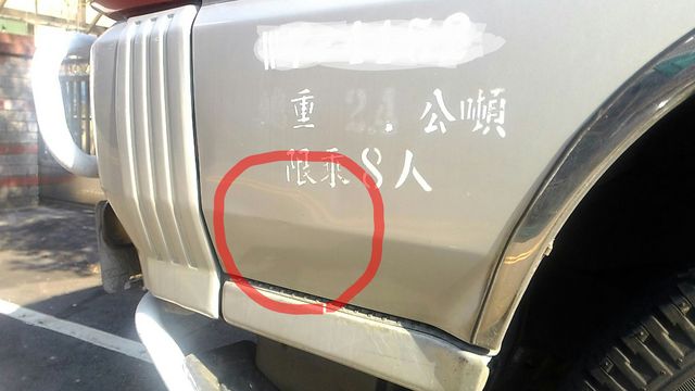

昨天女兒看電視說,爸爸,明天雙子座的運勢很好哦。
結果今天起床,看到自己的愛車被撞小凹,仔細看應該是對面
鄰居倒車,不小心撞到的,但沒有證劇,你很難說人家
其實平常就很擔心會發生這問題,只是苦無車位,只好繼續停
結果該來的還是會來,終於發生了。

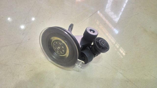

現在只能自救了,試著拿行車記錄器的吸盤吸看看,慢慢的吸
結果真的有用,慢慢調整回來了,雖不是很完美,但勉强可以
接受,如果有和我相同困擾的人可以試試這方法。
以後自己就識相點,把車子停遠一點了。

用熱水或吹風機也可以修復
搭配膠槌如果可以由內敲擊而外也可以加快復原
