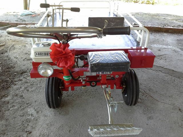

大家好:
最近趁著政府補助,買了這台小台的農用搬運車,
四行程的,
不用加機油。
像這種的如果要換引擎的機油,
一般都是換那種機油,例如:10w-40等等之類的。大家都多久換一次呀?一次要準備幾瓶?
還有那些注意事項?
感謝指教喔。
菜鳥農夫   敬上

好口愛的油桶哦,是HONDA的引擎嗎?其實本田的四行程引擎很好照顧,只要機油尺的檢查孔拿開來時看到油剛好到那個孔好像要滿出來的樣子就是最高點啦...原廠是建議使用10W-30的,但20W-40或20W-50也是可以,只是錢多花一點而已。
多少換一次,如果您相信他們的鬼話,那麼就每運轉16個小時換一次機油吧!機油池也只有0.6L,該準備多少瓶機油就看人高興囉!

 樓主| 發表於 2016-4-6 21:43:44 | 顯示全部樓層
smhu 發表於 2016-4-6 21:00
好口愛的油桶哦,是HONDA的引擎嗎?其實本田的四行程引擎很好照顧,只要機油尺的檢查孔拿開來時看到油剛好到 ...
對呀。
老兄,您真的厲害。
這樣也看的出是啥引擎。
真的是honda的四行程引擎!
太強了!
感謝!

發表於 2016-4-7 22:14:39 | 顯示全部樓層
這是honda的gx160或200
新引擎第一次換油是第三小時
第二次是第十小時
再來就是第二十小時
前三次鐵粉較多
再來就還好
換完三次後
每四十到五十小時換一次就好
http://www.honda-engines.com.tw/M/GX120T1,%20GX160T1,%20GX200T%20%E4%BF%9D%E9%A4%8A%E9%A0%90%E5%AE%9A%E6%9C%9F%E8%88%87%E6%9C%8D%E5%8B%99%E9%A0%85%E7%9B%AE%E8%A1%A8.pdf
這是原廠文件
我個人是用TOTAL 10W40 QUARTZ 7000 ENERGY機油 網拍現在一罐 1000cc 約130元

發表於 2016-4-7 22:18:05 | 顯示全部樓層
原廠是說50小時換一次啦 16是搬運車廠商說的嗎?

 樓主| 發表於 2016-4-8 02:23:27 | 顯示全部樓層
這台換機油,是要用「抽取」的嗎?
看引擎,好像沒辦法跟汽車一樣,用「漏出」的,
謝謝指教

發表於 2016-4-8 06:17:21 | 顯示全部樓層
coppi 發表於 2016-4-7 22:18
感謝指正,但在網路上查到的在第20頁是說第1個月或20小時,往後每半年或100小時換一次油。
會當成16個小時換一次機油是先前逛掏寶時某商家的說明寫的,回想起來可能那台是菜籃版的GX35,但重點是我沒有認真的去考證啦...結果現在一查,GX35是第1個月或10小時,往後每半年或50小時更換一次機油。
我們家的機器都很好命,所以大約每半年換一次機油吧...或是要拿出來用時忘記前次是什麼時候換機油的,就直接漏掉換新的囉...

發表於 2016-4-8 06:18:36 | 顯示全部樓層
moonlake 發表於 2016-4-8 02:23
這台換機油,是要用「抽取」的嗎?
謝謝指教
理論上在油尺的下方有一粒鏍絲,鬆開油就漏出來了...

 樓主| 發表於 2016-4-8 12:53:29 | 顯示全部樓層
smhu 發表於 2016-4-8 06:17
會當成16個 ...
感謝大大的說明書。
順便訓練一下菜英文。
哈哈
