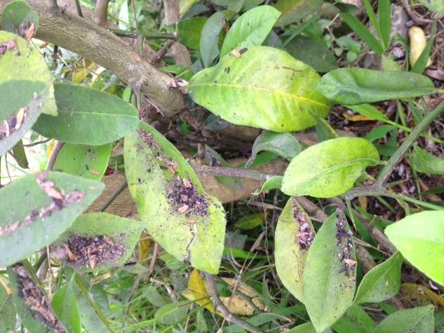

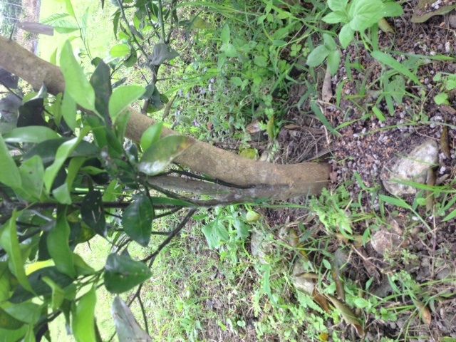

傻傻的買了一堆果樹,種下去就沒去理會它,
怎知2年後以為長得很大的水晶芭樂和牛奶蜜棗仔細一看竟是它們的砧木,
最後只好把它們砍了,
但是有數棵柑橘類都是在底部就分枝,
分不出哪枝是嫁接木哪枝是砧木?該砍掉哪枝?
照了一些相片,請大家指點迷津,謝謝

跟底部砧木顏色一樣的 就可以鋸掉了
這張還有水果的牌子 (白色箭頭的地方) 很容易辯認吧
紅色地方鋸掉
此圖左邊長最粗的 當然也是砧木
右邊細的是接穗
美信 + 20 太棒了!
jxm + 20

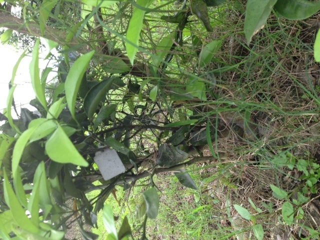

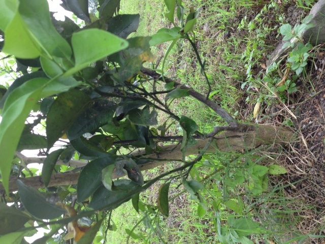

謝謝Zefram大大指示,看來我的的果樹又都要縮水了,
但是我有個疑問,其中有一棵我的白色牌子竟是綁在粗壯的砧木分枝上,而且因為時間久遠,綁線都被包進樹皮裏了,
到底怎麼回事呀?該不會是我買來時它早已分枝了吧?

這還是要看接點
才會知道是啥情形

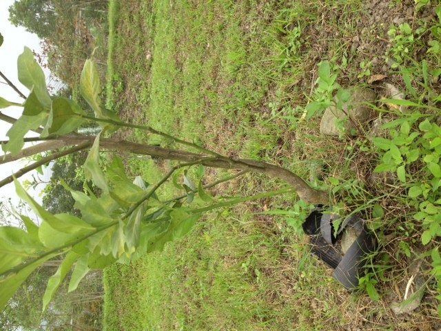

發生悲劇了,當我很努力地鋸掉一棵強壯的我認為是椪柑砧木的主幹時,竟然發現我鋸錯了,
現在鋸到樹幹只剩約1/4就全斷了,不知這樣還活不活得下來?
樹上還有一堆小小果實,種了二年,竟被腦殘的我砍了,真是欲哭無淚

應該可以!立好祂,然後用”電火布”纏緊,拿一根夠強杆子固定好,兩三天沒枯掉隔一陣子就會自己接合了!另外粘木大都是有刺的,很好分辨!

我當下只拿了麻布把它綑一綑,已經回台北了,再來就等3個星期後看到它,希望它能堅強的活著,
這棵椪柑不知為何刺比砧木還多,而且又很粗壯,相反的砧木則是較細小又沒刺,所以就不疑有它直接鋸下去,
結果發現我當初的牌子是綁在它上面,對照另一棵一起買的椪柑也是這樣,所以才驚覺鋸錯了

加1。我通常也是如此判斷一一一有刺的是砧木。

小小果實也有可能是砧木的果實,柑橘類也有可能長小小刺,如果花是帶粉紅色那絕對就不是椪柑
