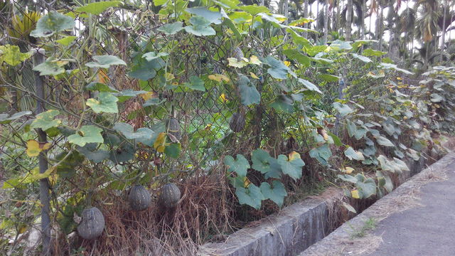

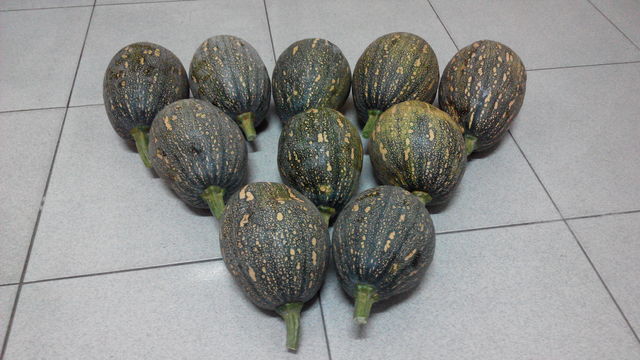

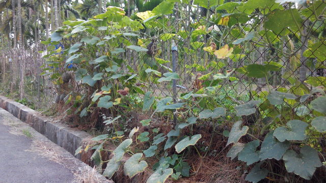

不過我提供一下我這2年種南瓜跟冬瓜的情形給您參考
之前我種時都會把2-3顆苗種在地上另3顆種在圍籬
因為是檳榔園所以草有在鋤
每次收成種圍籬的成果遠大於地上的
後來問附近田的阿伯 阿媽
他們說瓜類會走莖,想要收成好
最好是搭架子或避免走莖
(就是要三不五時把莖拉一拉避免長根)
會不會是這樣,所以你朋友說不要除草
這樣就不會走莖了
不過種地上比較會爛果(泡水)或被老鼠吃了
