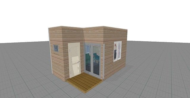

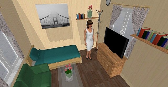

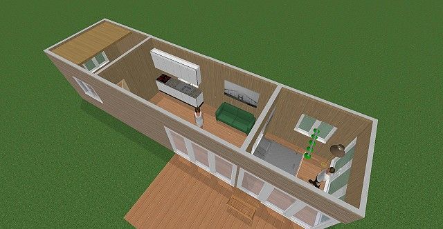

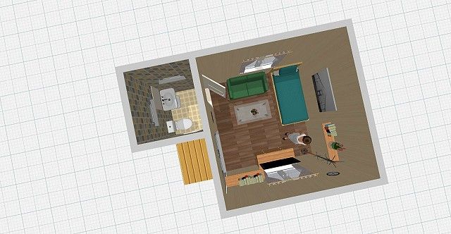

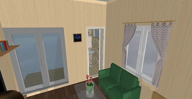

發表於 2016-4-14 16:01:33 | 顯示全部樓層 |閱讀模式
利用6m C型鋼 便宜建材,3x3工法無剩料概念,化繁為簡,方便施工組合,建材適合小車運送,可將3x3立方體任意組合成大空間,下面的圖片是單一3x3立方體模擬的個人tiny house,浴室設兩門,意思是前門像無麈室一樣,農事完,再洗淨進入,另一門則供套房使用。
單一3x3 立方體配合 146x130cm  的衛浴,一人使用應該己足夠.二人則有點勉強
4 個 3x3 立方體組合成 12mx3m 的 簡易  tiny house

發表於 2016-4-14 17:11:12 | 顯示全部樓層
綠建築,我覺得應該好好推廣!
浴廁設2門很方便,只是空間要夠,
如果二間浴廁豈不更棒,多了廁所門,馬桶和蓮篷頭的錢
實現夢想就趁現在

發表於 2016-4-14 19:27:29 | 顯示全部樓層
站大: 圖一大門外加一活動雨遮就可省下玄關空間(浴室變大了)
應該也比較好製作吧 !

 樓主| 發表於 2016-4-15 22:49:34 | 顯示全部樓層
業餘農夫 發表於 2016-4-15 22:27
20呎貨櫃2個來搞 會不會較省$?
個人覺得
貨櫃太窄了太矮了,有先天上的限制 ,而且都要貨車來吊,運費不少,有些山上還上不去,要完全DIY ,就要純手工打造,才有樂趣,用市面上的 C型鋼+組合配件+鐵皮+制式窗+制式門,材料不用多少錢,而且尺寸量好,可以請鐵材行幫您切好送到現場,再透過型鋼組合配件在現場就可很快的組好外觀,最長3公尺的材料,我的得利卡就裝的下,工具只要板手和砂輪機和鋸子就可以了,只要內裝不要太複雜,外觀拆解也比較容易.,拆牆放倒卽可 ,貨櫃外觀要弄到漂亮整新,也要不少錢. 用這種3X3工法,要搭小型車庫 ,倉庫,或網室內臨時住所都很快.  如果覺得很費工很麻煩,當然花錢請鐵工弄一弄比較快. 不過只是偽貨櫃,鐵皮就沒有貨櫃的厚重.
其實設計的這麼小,主要是要實驗,一個人在不想被人打擾下擁有最高隱私的單人房要多大的空間,當然在追加一些3C 費用,打造成有主題式的科技房子也不錯, 例 以太空艙為主題的設計,天花板採用 光纖 摸擬星空,設置 65吋 4k 電視+繯繞音響,模擬窗戶房外景觀,可以透過智慧手機控制影片情境,透過不同時間 晚上睡覺前播放宇宙星空或海底景觀,早晨起床放海洋曙光或樹林大自然鳥叫聲的影片 ,
蔡先生 + 20

發表於 2016-4-16 23:27:41 | 顯示全部樓層
本帖最後由 taiwanbigmary 於 2016-4-16 23:34 編輯
很好設計..客製化..千變萬化..
小小意見~~您一樓裡面有"淨身"兩字..
能改成"洗淨"或是中性字詞..
另:
輕質材料要想好防風(吹走吹破)和漂浮的問題..
貨櫃很笨重..但是一般威力颱風吹不走..
