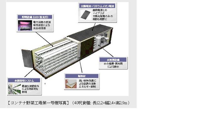

應該有點類似 三菱化學 的 貨櫃蔬菜工廠, 只是不知實際 的 運轉效能 如何 ??
貨櫃蔬菜工廠在採用隔熱標準的貨櫃內配備了將內部維持在一定溫度的空調設備、將水循環過濾後進行再利用的水處理設備、以及用作光合成光源的螢光燈和LED照明設備等。據介紹,每天可收穫50棵左右萵苣和小松菜等葉類蔬菜。
  另外,還可安裝太陽能電池和鋰離子充電電池系統,有望通過使用商用電源來實現節能。三菱化學計劃將來只利用太陽能電池的發電來運轉蔬菜工廠,目的是將其用於沒有商用電源的地區。在商用電源費用較低的地區使用時無需顧慮電費,因此主要使用螢光燈,不過當大量利用來自太陽能發電的電力時,將使用低耗電的 LED。
  價格方面,不使用太陽能電池和鋰離子充電電池、只利用商用電源的型號自5000萬日元起,安裝太陽能電池和鋰離子充電電池時的起售價為6000 萬~7000萬日元。另外,太陽能電池和鋰離子充電電池系統的開發、LED照明裝置的開發、栽培經驗技術以及溫度管理貨櫃的開發分別得到了三洋電機、 CCS、FairyAngel以及日本Fruehauf的協助。
(40呎貨櫃: 長12.2×幅2.4×高2.9m)
