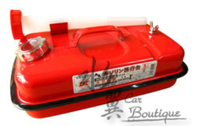

發表於 2016-7-8 23:39:15 | 顯示全部樓層
本帖最後由 moonlake 於 2016-7-8 23:41 編輯
我覺得這個不錯用
https://tw.bid.yahoo.com/item/水翼汽車精品-新款-5公升-烤漆-鐵製-『含專利外掛-100151487873

發表於 2016-10-7 16:25:14 | 顯示全部樓層
GX35是四行程?
汽油我是用烤漆油桶裝,從沒考慮過時效性問題.
我的想法是與二行程引擎最大的不同在使用完時不需刻意怠速關油門到熄火.
下次啟動時拉索1-2次就啟動,如有上述動作要多拉好幾次或情況可能更複雜.
所以四行程引擎我對待的方式與摩托車一樣直接熄火就休息去.
想法可能不是很正確,至少我這樣用沒有什麼問題.
