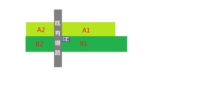

長輩有一塊76年即持有之A、B兩塊農地(如附圖,面積分別為1.4分及1.6分)
最近只用B這塊農地在B1申請興建農舍一棟,目前建照已送審中,
70年底即因當地農戶請求,同意開設一條貫穿我家農地的道路供他們通行使用,
目前道路寬5米、並鋪柏油,因計畫興建農舍,所以請測量公司幫忙測量,以利建築師設計畫圖,
測量公司當初就知道我的用途,在我不知情的狀況下主動去申請建築線,
而且居然准了(---非都市計畫區農地也有了建築線---),重點是縣政府、地方鄉公所、村辦公室也都公告那是一條道路,
因此我產生一個想法,
將既有道路申請變更編定為"交通用地"
之後將A、B兩塊農地分成A1、A2、B1、B2四塊,
其中A1、B1分割合併,這比B1+B2面積大,農舍占用面積不會超過農地1/10的規定,
另外A2、B2分割合併,這樣農地較完整,除了不被道路分成兩區之外,
農地也較方整不是長條形。
農地分割有嚴格限制,
當然也有一些例外,這塊地是長輩獨有,無共有情形,
若撇開 "繼承單獨分割所有"
以長輩名義依我構想分割合併有無可能性 ? 或是有何要注意的事項 ?
請先進們提供寶貴意見...謝謝大家

發表於 2016-4-28 10:35:25 | 顯示全部樓層
本帖最後由 笨羊 於 2016-4-28 12:50 編輯
農業發展條例
] 第十六條  每宗耕地分割後每人所有面積未達0‧二五公頃者,不得分割。但有下列情形之一者,不在此限:
] 二、部分依法變更為非耕地使用者,其依法變更部分及共有分管之未變更部分,得為分割。
第一步:將既成道路申請變更為「交通用地」,符合第16條第二款。
中間區域變更為「交通用地」時,就分割為 A1,A2,B1,B2四塊了。
第二步:再進行「A1與B1合併」,「A2與B2合併」。
(中間「交通用地」也是你們的地,也可以合併為一塊。)
農業主管機關同意農業用地變更使用審查作業要點
http://talis.coa.gov.tw/alris/LawDetail.asp?tID=3008
] 十四、符合下列情形之一者,
] 由目的事業主管機關逕依相關作業規定徵詢直轄市或縣(市)農業主管機關審核同意,免再依本要點審查規定辦理:
] (三)供公眾通行且具有公用地役關係之既成道路,申請變更編定為交通用地。
非都市土地申請變更編定為交通(道路)用地興辦事業計畫審查作業要點
http://motclaw.motc.gov.tw/Law_S ... 7%E5%85%A7%E5%AE%B9
] 二、非都市土地申請變更編定作交通用地使用,其興辦事業計畫審查之的事業主管機關,
] 在中央為交通部,在地方為縣(市)政府。

 樓主| 發表於 2016-4-28 10:50:26 | 顯示全部樓層
笨羊 發表於 2016-4-28 10:35
農業發展條例
] 第十六條  每宗耕地分割後每人所有面積未達0‧二五公頃者,不得分割。但有下列情形之一 ...
非常非常感謝您提供這些法條規定,點燃我一線希望,也看到了努力方向

發表於 2016-4-28 10:58:35 | 顯示全部樓層
申請合併分割就好。
申請變更為交通用地,吃力不討好。
參與人數 2威望 +11 收起 理由
克莉的家 + 3 太棒了!
阿俊 + 8

發表於 2016-4-28 11:17:43 | 顯示全部樓層
本帖最後由 yoyodiy 於 2016-4-28 11:18 編輯
請問一下齁 您申請農舍應該是符合老農條例才能用未滿2500平方公尺蓋農舍
但你現在去做分割合併 勢必產生新地號
那不就失去老農資格 不能蓋農舍了?
可能還是要先問清楚
就我認知應該是這樣 有錯請指正

 樓主| 發表於 2016-4-28 11:23:33 | 顯示全部樓層
本帖最後由 ch352414 於 2016-4-28 11:33 編輯
yoyodiy 發表於 2016-4-28 11:17
但你現在去做分割合併 勢必產生 ...
謝謝提醒,我是用老農申請農舍沒錯,目前有兩塊地,分割後還是原來一樣兩塊地號,只是面積變了,老農身分不變 , 這樣對嗎 ?
笨羊 + 20 分割再合併,會變成不是「老農地」。

 樓主| 發表於 2016-4-28 11:29:13 | 顯示全部樓層
yuank 發表於 2016-4-28 10:58
申請合併分割就好。
申請變更為交通用地,吃力不討好。
農地分割合併有些限制,我初步了解好像不行喔 ?
所以才藉由"既有道路"的關係來辦理合併分割。
如有錯誤,歡迎指正..

發表於 2016-4-28 12:44:08 | 顯示全部樓層
本帖最後由 笨羊 於 2016-4-28 12:51 編輯
申請合併分割就好。
申請變更為交通用地,吃力不討好。
注意引用的這一條規定:
農業發展條例
版主的地是「1.4分及1.6分」,
合併之後,按他的圖,再怎麼分割,一定「未達0‧二五公頃」(2.5分)。
他可以申請蓋農舍,是因為農地是「老農地」。
ch352414 + 10 太棒了!

 樓主| 發表於 2016-4-28 13:42:07 | 顯示全部樓層
笨羊 發表於 2016-4-28 12:44
注意引用的這一條規定:
農業發展條例
沒錯,土地未達0.25公頃無法分割合併,
因為有既成道路的關係,或許有機會,
我是這樣思考的。
就怕完成分割合併後,同時失去老農地的條件,
還請大家釋疑  !
笨羊 + 20 等A的農舍蓋好,或連B也申請蓋好再處理。

發表於 2016-4-28 14:27:34 | 顯示全部樓層
本帖最後由 yuank 於 2016-4-28 14:32 編輯
1.同一人所有毗鄰耕地,可用1款。
   截彎取直且明顯耕作便利,可用7款。
   都不受16條1項本文0.25公頃限制。
2.第2款是說A2/路/A1可以分割、B2/路/B1可以分割,看不出可以達成你想要的A1+B1、A2+B2的結果。
   終究還是要用第1款、第7款才可達成目的,那您何苦多繞一圈呢。
第 16 條
每宗耕地分割後每人所有面積未達○.二五公頃者,不得分割。但有下列
情形之一者,不在此限:
一、因購置毗鄰耕地而與其耕地合併者,得為分割合併;同一所有權人之
    二宗以上毗鄰耕地,土地宗數未增加者,得為分割合併。
七、其他因執行土地政策、農業政策或配合國家重大建設之需要,經中央
    目的事業主管機關專案核准者,得為分割。
笨羊 + 20 得請版主實際申請看看囉!
