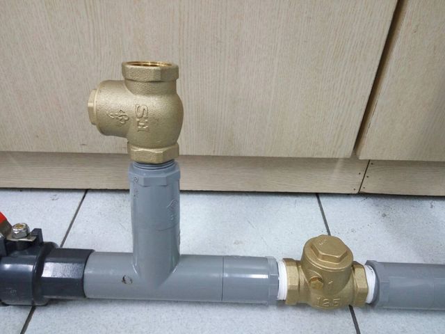

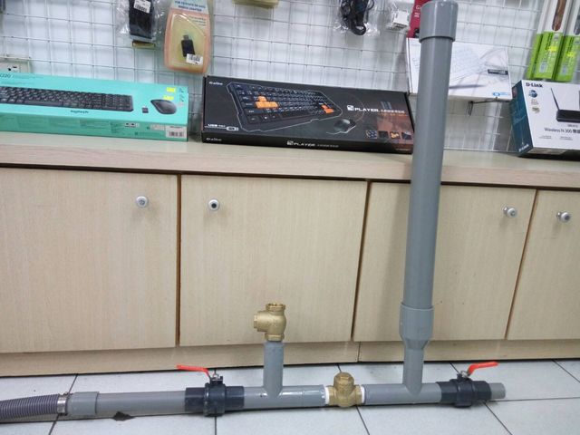

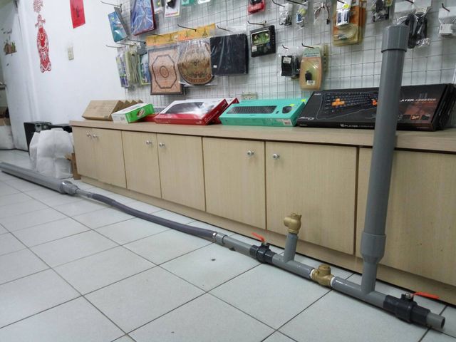

發表於 2017-6-20 08:45:02 | 顯示全部樓層
重點是進水頭跟逆止閥的高差
還有進水管的長度
直接影響抽水量及水壓
目前實作的高差約1.5公尺
入水管長度30公尺
可有不錯的入水量
這是剛布建完成的抽水量
進水高差100cm左右
進水管長度10公尺
https://youtu.be/S7iTA5sD8IA
水量小且時常停止運作
https://youtu.be/ZocqDsJqXB0
這是改善後
進水頭高差150cm
進水管30公尺長
運作正常且抽水量不錯

發表於 2017-11-7 17:06:38 | 顯示全部樓層
jwoyuan 發表於 2017-6-20 08:45
重點是進水頭跟逆止閥的高差
還有進水管的長度
直接影響抽水量及水壓
抱歉我有做一個 但是都無法成?第一個逆止閥都不會自動關閉開啟 可以請教為啥嗎?
發表於 2017-11-7 17:48:29 | 顯示全部樓層
幾年前玩過...第一閥也是不大聽話,走走停停...
33
1646
ECO
22948
發表於 2017-11-7 20:27:33 | 顯示全部樓層
vis0909 發表於 2017-11-7 17:06
抱歉我有做一個 但是都無法成功 第一個逆止閥都不會自動關閉開啟 可以請教為啥嗎?
1.進水壓強,第一個逆止閥被水壓頂死打不開!
Ans.逆止閥活瓣要加重或設法施給外力讓它打開
2.進水壓弱,第一個逆止閥無發頂住水一直流!
Ans.提高水頭高度或進水管加長,提升水壓,或設法減輕活瓣重量
生態農場,長路慢慢!
發表於 2017-11-8 17:36:14 | 顯示全部樓層
chen168 發表於 2017-11-7 20:27
感謝回覆 再來試試
發表於 2017-11-8 20:56:38 | 顯示全部樓層
集水捶壓力的閥片鑽個洞補螺絲增加閥門重量就可以
控制水捶秒數增加壓力
可以弄多高試了才知道
(太重水捶不會動,所以有臨界壓力)
弄螺絲 可加墊片控制配重
