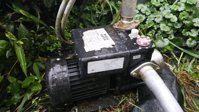

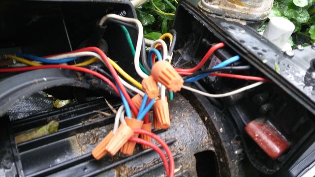

山上2home自動灑水系統,水在關閉中加壓馬達轉不停,請教是那裡問題?
機種外型
控制盒內線路
各位大大如何故障排除;請賜教

發表於 2016-5-2 18:09:10 | 顯示全部樓層
一般的加壓馬達,有3個斷路處置
1.水塔的 缺水雷達。水位過低時 OFF
2.機體上的 高壓開關、或 水塔滿水位雷達。水管封閉或水塔滿水時 OFF
3.機體上的 溫度開關。溫度過高時OFF(您的狀況可先排除這一項)
依圖1來看,您的馬達不像是加壓馬達,
比較像是 抽水馬達 @@
建議先檢查 水塔的雙液位浮球開關(雷達)是否正常
蔡先生 + 20

發表於 2016-5-2 18:10:26 | 顯示全部樓層
傳統式加壓機:有可能是壓力開關故障
新型電子恆壓機: 有可能流量開關故障
啄木鳥 + 20

 樓主| 發表於 2016-5-2 21:45:22 | 顯示全部樓層
9527 發表於 2016-5-2 18:09
一般的加壓馬達,有3個斷路處置
2.機體上的 高壓開關、或 水塔滿水位 ...
 9527大大謝謝你的資訊
    我的灑水系統馬達的入水口接水塔下水管,水直接供應並未有浮桶控制,
馬達出水口接電磁閥再接灑水系統,
當定時器設定點到時即觸動電磁閥打開,馬達轉動加壓水壓已達噴灑水之作用

 樓主| 發表於 2016-5-2 21:50:13 | 顯示全部樓層
mingming 發表於 2016-5-2 18:10
傳統式加壓機:有可能是壓力開關故障
mingming大大謝謝你不令指教:
請問如何偵測那個故障?
如何故障排除?
