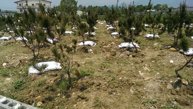

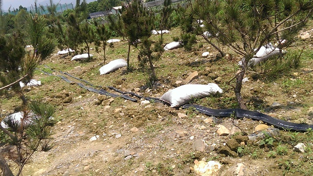

發表於 2016-5-9 11:47:32 | 顯示全部樓層
田地對面原是茭白筍田,填了級配土後今年清明節種黑松,勞動節時看到施肥的場景。
參與人數 2威望 +35 收起 理由
思田 + 15 太棒了!
aray + 20 這樣也太誇張哇
