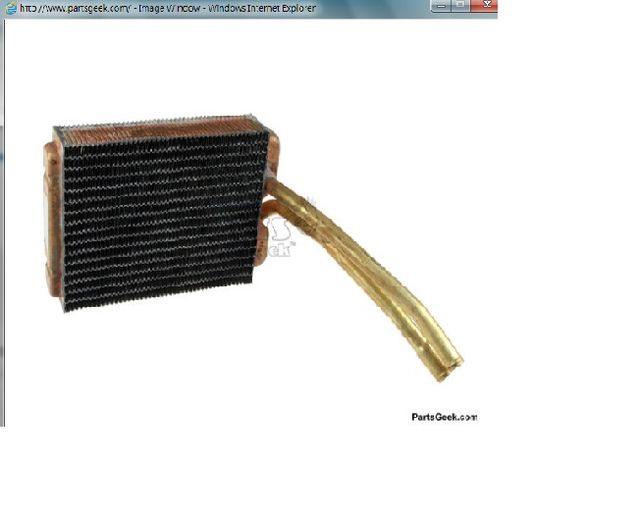

發表於 2016-5-18 19:01:06 | 顯示全部樓層
本帖最後由 郭岳勳 於 2016-5-18 19:02 編輯
汽車的熱水排壁爐鑽兩個洞由內往外穿出 使用時僅需靠在壁爐內部最邊邊
有構想 但遲遲未行動

發表於 2016-5-20 14:04:31 | 顯示全部樓層
郭岳勳 發表於 2016-5-18 19:01
用這個排片應該很快會被燒毀或阻塞,不如僅用銅管由上至下纏繞置於壁旁。
