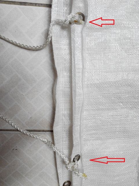

每次 裝米 的 布袋 要丟掉 ~ 小弟 都 覺得 很可惜 !!
因為 可以 裝 4~50公斤的布袋~ 很堅固 又耐用~ 丟掉 很可惜~
但是 布袋 又沒有 提手~ 裝東西 時 不好提 !!

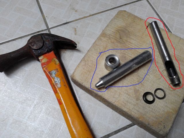

於是 跑去 買了 一組 沖孔器 跟 扣眼 ~ 改裝 布袋 來當 手提袋 !!
口徑 10mm  一組 台幣 65元 ~ 含 沖孔器 跟 扣眼敲擊器 !! ( 不含 鐵鎚 )
(點圖可放大)
扣眼 有 兩種 ~ 另外 有一種 加高的 方便 裝扣 比較厚的材質 !!  普通的  1組 銅的扣眼 約 台幣 2元 !!
使用方法 ~如下 !!

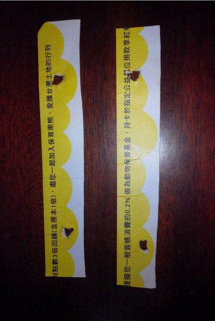

先 敲個洞 再把 扣眼 裝上 去 ~ 再用 扣眼敲擊器 ~ 敲一下 就完成了 ~ 很簡單 !!
(點圖可放大)
(點圖可放大)
(點圖可放大)
閒閒的 就 作一些 袋子 ~ 方便 以後 使用!!

 樓主| 發表於 2017-1-28 16:21:52 | 顯示全部樓層
本帖最後由 aotsen2004 於 2017-1-28 16:37 編輯
Learn 發表於 2017-1-28 08:48
口徑 10mm  一組 台幣 65元
小弟 在這邊買的 >>>模具子扣安装气眼工具  內徑 10mm
扣眼 >>>鸡眼扣空心铆钉  內徑 10mm
( 這是 加高版的扣眼 比較貴 , 可以 找 這間店 正常版的扣眼 比較便宜 )
這家店 購物 滿 人民幣29元 包郵 !
當初 是 因為 我去掏寶 買了 些物品 約 6公斤出頭 , 所以 就買 這兩樣 來湊個7公斤 ~
這兩樣 也很輕 大約 400公克 左右~
這袋子 後來 小弟 還有 改良成 第2代的 ~
因為 第1代的 , 不能 裝太重的東西 , 繩子 跟 扣眼 那邊 ~布袋 會 裂開 ~
第2代的 是 ~ 小弟 剪 不要的 滑鼠墊 ~ 剪成 這樣 ↓↓↓
然後 在 扣眼 釘上去 時 , 放入 袋子 夾縫中 ~ 如 箭頭 這樣 ↓↓↓ 滑鼠墊 上 兩個洞 剛好~ 再裝上 扣眼 !!
這樣 袋子 就可以 裝蠻重的 東西 ~ 繩子 跟 扣眼 那邊 也不會 裂開 !!
給 您 參考 !!
ps : 因為 太閒 ~ 所以 小弟 常常 利用 蠻多 沒甚用的物品 ~ 雜七雜八 ~  改良 作些 小東西 !
       有機會 再來 po 一些 小弟 的 日常用品 ~ 改良後的 小小創作 ~ 呵

 樓主| 發表於 2017-1-28 16:59:39 | 顯示全部樓層
Learn 發表於 2017-1-28 16:49
找到了這裡有沖孔器
一組   定價 $200
https://tw.bid.yahoo.com/item/%E5%85%AD%E6%94%AF%E7%B5%84-%E7% ...
他 這個 好像 只有 沖孔器 (紅圈), 沒有 敲扣眼的工具 (藍圈 ) ~
您還是要多找一下 ~ 200元 也算 有點貴 ~ 這 工具 其實 構造蠻簡單的!!
