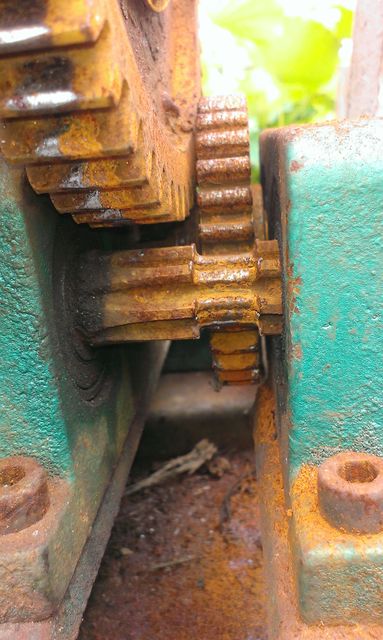

3年前買的甘蔗榨汁機齒輪已經完全崩壞了, 種太多甘蔗沒有榨汁機來幫忙實在不行,
有人有甘蔗榨汁機使用機會少想換手嗎? 請報價. 如徵不到只好等4w大再次團購.

發表於 2016-5-19 12:41:16 | 顯示全部樓層
手動的榨汁機還是電動的?
齒輪壞了可以更換呀!...

 樓主| 發表於 2016-5-19 12:54:25 | 顯示全部樓層
eastern 發表於 2016-5-19 12:41
手動的榨汁機還是電動的?
齒輪壞了可以更換呀!...
跟4w團購買的, 有在團購版留言, 沒得到回覆, 想說可能沒零件可換.

發表於 2016-5-19 13:31:16 | 顯示全部樓層
齒輪長什麼樣? 用 cnc 做一個 ..
Ryan + 20 真的可以嗎,找誰做.

發表於 2016-5-19 13:45:21 | 顯示全部樓層
本帖最後由 og2h 於 2016-5-19 13:47 編輯
拿的出來嗎?
這個不用cnc..
用手持式.砂輪機.畫一畫齒數.就能磨出來了.
也不用再做一個了..
拆下來.左右對調.就可以用了..
補強的話.找人拿鐵.再焊一下.

發表於 2016-5-19 13:51:08 | 顯示全部樓層
Ryan 發表於 2016-5-19 13:42
怎會生鏽成那樣? 您都扔戶外嗎?
新機時,齒輪組就應該加些牛油潤滑啦!
買中古電動機就很好用了! fbike大那兒應該還有...
Ryan + 20 這麼重的東西搬來搬去很麻煩所以....

發表於 2016-5-19 13:51:40 | 顯示全部樓層
建議
要加點潤滑油,不然齒輪會磨損很嚴重......針車油也可以

發表於 2016-5-19 21:04:28 | 顯示全部樓層
本帖最後由 Dogo 於 2016-5-19 22:49 編輯
Ryan 發表於 2016-5-19 13:53
好方法,試看看.
鏽蝕得這麼嚴重,唉!真難為了這機器。
這東西平時就以負荷極重之下運轉,又兼未定期添加適當的潤滑劑(牛油或Grease)
它的問題是磨損而非崩壞。
針車油很稀,在這麼重的負荷下,小弟認為潤滑度嫌不足,至少要汽機車引擎油這樣的才夠,
而且液態的不易久留,更要常添補,所以才會像東大一樣建議半固態的油脂。
正確使用機器及保養很重要,
這裡的雖不是什麼特別精密的齒輪,但也不是能以簡單手提工具製造出來的
製造/ 設計齒輪,您要計算
模數/ 壓力角/ 齒數/ 兩軸中心距/ 基圓徑/ 齒冠高/ 全齒深/ 齒頂圓徑/ 齒底圓徑/
您還要確定它是漸開線齒輪還是擺線齒輪?
注意看這齒輪的左邊部分是臥式切齒銑刀逐漸上提收刀的地方,所以它的齒愈來愈厚,和右邊是不同的。
驅動這個磨損嚴重的那一個齒輪(相配合的另一個齒輪),也磨損嚴重,
要找一模一樣的或減速比相近,且中心距相同的  "一對"  齒輪才行。
小弟認為非找到這原廠商,不然得滿花功夫去找。
