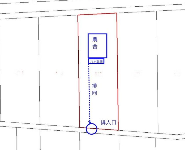

請問有沒有搭排"流入口地點位置圖"(平面配置圖含放流口位置至承受水體)?
水利會申請搭排需要畫這張圖,請問各位大大有沒有可以參考的圖面。感恩!

你只要劃一張圖
在地藉圖上標出
農舍位置+管路位置+口徑+放流管出口標示出來...+標示放流口是否要破壞溝岸 破壞掉多少 如果復原
再加一個剖面圖

 樓主| 發表於 2016-5-20 09:39:14 | 顯示全部樓層
阿俊 發表於 2016-5-20 09:27
你只要劃一張圖
在地藉圖上標出
了解了,謝謝俊大!

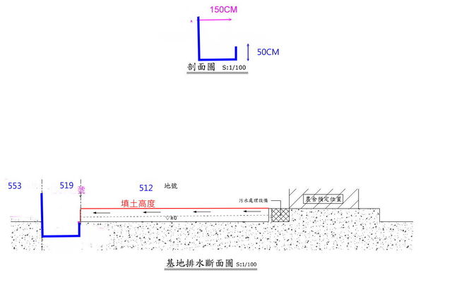

發表於 2016-5-21 09:58:20 | 顯示全部樓層
差不多是這樣..
再來就是標注管徑和水利溝岸破壞狀況
ccmei + 10 太棒了!
