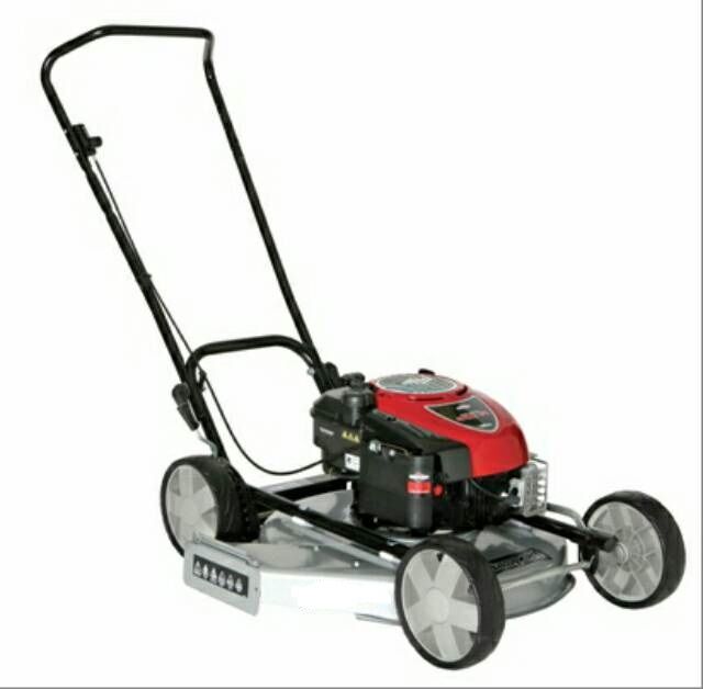

各位大大好
小妹又有事來請教.....
目前市面除草機都是拉式發動......不知可以改成像摩拖車一樣,用按就會啟動
因為家裡老人家拉不動.....
不知道是不是小妹我在意想天開呢....

通常這一型式的割草機(尤其是非自走式的)都是引擎與刀具直接連動,拉繩很長但也很輕,如果家裡老人家拉不起動的話,最好就不要使用,因為這種型式的推起來也要一番力氣的。
在龍泉觀光啤酒廠繼續往北走到快接近紅綠燈處有家農機行,找老老板如果堅持的話應該是有機會改裝成功。但這真的意義不大,為了加上起動馬達可能會影響到引擎上護蓋的原貌,另外為了配一粒蓄電池在上頭,要將它固定還得做一個電池座來安裝,然後那粒蓄電池又得定期幫它充電,一切的努力只為了起動那一霎那,這樣子值得嗎?與其要這樣還不如家人幫他拉一下讓改擎起動就行了,如果旁邊沒有家人的話就不要割草了,這樣子也可以比較安心。

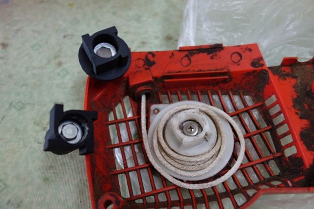

正在嘗試3D列印 接M6螺絲
用電鑽啟動 試試能否驅動
成奶F在跟大家分享

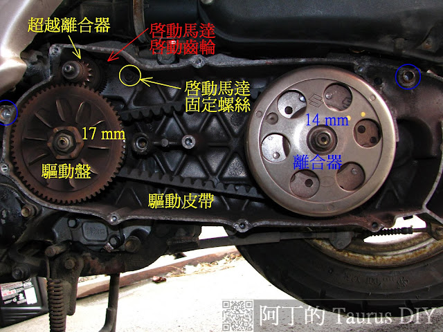

您可能誤會了...通常要使用電啟動的,都會裝上一個啟動馬達,機車的類似這樣子
引擎的起動盤上要有齒輪,才能夠讓起動馬達運轉時,彈出並咬合到起動盤轉動。類似下圖機車的驅動盤結構
問題是引擎的手拉起動拉盤上有沒有先預留這樣子的機構呢?
