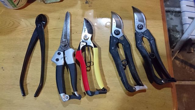

持續的小雨無法農作,利用空檔時間保養這些平常用的園藝剪。
跟大家分享我的保養方式
1.先用100番的水砂紙(剪成3*2cm)泡水
2.打磨方式為刀刃(有些圓弧處)開始單一方像輕推
   砂紙乾掉須換濕的,持續磨,用手感覺有無變利
3.換刀刃另一面(平面處)也是持續打磨(輕度即可)
4.感覺刀刃光滑變利就可換400番水砂紙繼續1~3的動作
5.打磨完後小弟會用小火稍微烤一下,讓水份乾燥
6.針車油點完後擦拭,完成!!
一把好的工具只要保養得宜可以用很久
一把不好的工具,把它整理變成好用的工具,也是可以快樂很久的
個人不專業分享,還請海涵歐

左邊第二隻那個牌子不錯用
平面處不建議磨
之前無聊磨了一隻剪刀背面結果廢掉
因為貼合面不平整就會沒剪切力...
