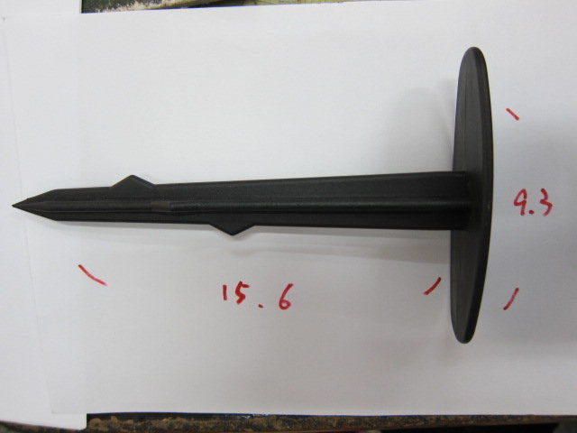

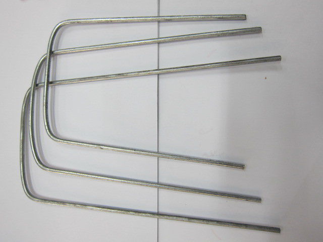

發表於 2016-6-2 10:35:41 | 顯示全部樓層
ㄇ型釘是舊時代的產物 難插難釘本身又軟腳 鐵鎚一敲就變形軟掉
釘子建議用這種
http://www.coir.url.tw/product_info.php?products_id=4404
可以用鐵鎚敲 不會彎掉 尾端又有剪尖 很容易就插進去

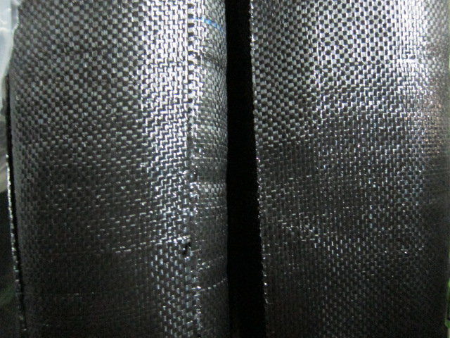

發表於 2016-6-2 13:09:00 | 顯示全部樓層
這種抑草蓆算是最終極了,在價格/使用/耐用的均值下沒有比這個適合的,
這是我的使用心得!

發表於 2016-6-2 13:39:47 | 顯示全部樓層
抑草蓆最好選寬度四尺以上的,每排間一定要有重疊的部分,否則會從交接的地方長草,被突破後很容易擴散.
鋪之前地最好整平,草要割掉,抑草蓆才能貼合地面.中間鼓鼓的久了容易被風吹開或長草.
個人覺得鐵釘較好用,塑膠釘土硬釘不下去,硬打頭的地方會斷掉,就沒用了.

發表於 2016-6-2 16:01:01 | 顯示全部樓層
抑草蓆的使用,幾乎已經在我田裡發揮到了極致!
因為由割草機的使用頻率就知道了! (甚至一些割草機的消耗品都許久未購買了!)...
如果是一整片平坦地要覆蓋,就買最寬的12尺一次解決,其他需彌補的空隙再以其他尺寸處理
至於釘子,最先買過塑膠的,但是有些一拔頭就斷了,紮下去的洞也大,單價亦高....所以...
後來改買ㄇ型釘,不但價廉;如果長時間固定後,它會生鏽會爛掉(但應該是蠻多年後的事了!)
而生鏽也算是它的優點,因為插入土壤部份會因為生鏽氧化膨脹,致使其更牢固於土中...
釘子除了接縫處要釘,如果面積夠寬的話,中間部位也要給它釘幾支
省錢的話,還可以撿些重物,如:石頭,磚塊...壓制其上亦可! 麻煩的是: 風吹積砂土後,石頭,磚塊旁,雜草就來借住了!...
還有重要一點: 如果你的鄰居常常玩火,燒東焚西的..(燒枯木雜草...),那就得小心些...因為會變成洞洞抑草蓆啦!...
