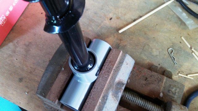

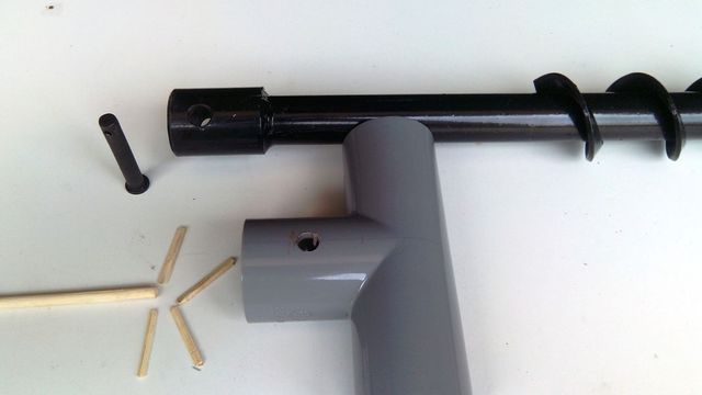

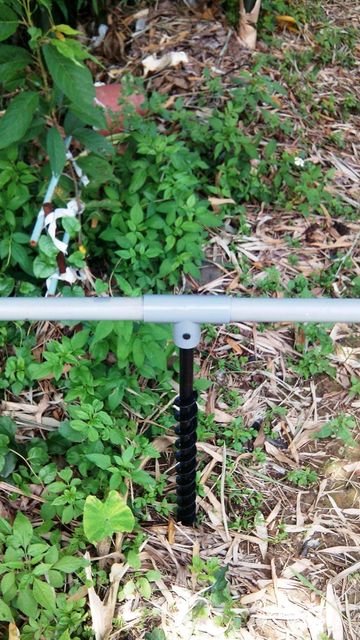

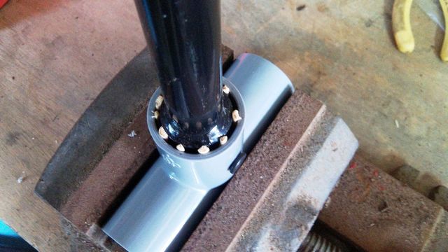

大家好,因等了好久等不到廠商的手動地鑽手把,所以只好自己Diy,費用非常便宜約幾十元,一個小時內就完工了,請多多指教,謝謝大家。
說明:三通管內徑34mm,外徑40mm。套入地鑽時會有空隙,所以用免洗筷做插銷。

發表於 2016-6-7 15:35:06 | 顯示全部樓層
diy............讚
29
408
408
發表於 2016-6-7 15:37:16 | 顯示全部樓層
灌一些膠更好

發表於 2016-6-7 19:49:06 | 顯示全部樓層
T字接頭
再插入橫竿
轉起來更省力

 樓主| 發表於 2016-6-7 21:13:00 | 顯示全部樓層
大地彩妝師 發表於 2016-6-7 19:49
T字接頭
再插入橫竿
是的,我的第四張圖T字部位有插入橫桿,很容易轉動,謝謝。
