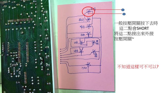

 樓主| 發表於 2016-7-1 12:16:26 | 顯示全部樓層
拆下面板之觸控薄膜按鍵(如下圖)應該如何接線修改呢?

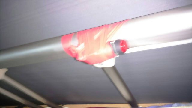

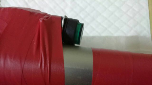

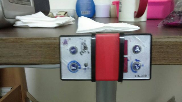

發表於 2016-7-1 15:54:31 | 顯示全部樓層
買了一組無線門鈴   主機置於3.4樓
發射器給年邁的公公    有事叫我時   就按一下
但常常按不準  按了又不叫   且時常找不到發射器
於是發揮我電子科畢業的本領   把發射器的按壓開關
外接線出來   而且並接6組出來    固定在床邊   桌邊  廁所
任何時候  隨時要CALL 我時     隨CALL 隨到~~
(我家老爺看到我拿溫度控制器面板來改裝   笑說可申請專利了~)
ASO + 20 太棒了!真聰明
eastern + 20 感恩啊!
 樓主| 發表於 2016-7-1 16:40:02 | 顯示全部樓層
謝謝阿春大,的圖文並茂熱心解說;本想最後下下策也只好如此啦!...
事後將薄膜按鍵貼回,然後在連接基板的黃色排線上安裝前噴一噴WD40,再試試看...
沒想到竟然就回來了! 萬歲!!!...

發表於 2016-7-2 10:45:58 | 顯示全部樓層
可以用工業酒精或pcb清潔劑擦拭,不建議用WD40.
應該是氧化。
