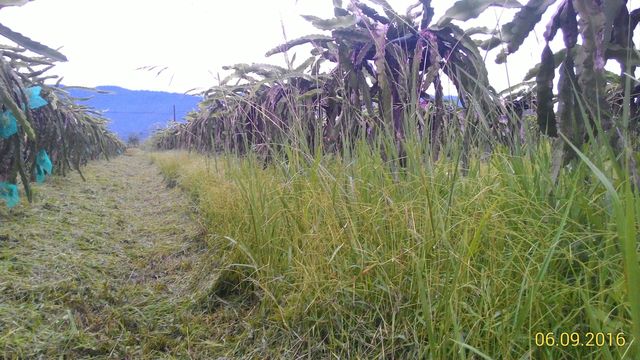

四天連假, 花了一天半時間與果園的雜草奮戰, 大熱天的, 草割完了, 人也累斃了!!
買地1年半, 1分半火龍果園, 頭一年將地回租給賣地的地主繼續耕作, 但一年下來, 我發現這位賣地大哥似乎已無心耕作, 去年蘇迪勒颱風把火龍果枝條打得遍體鱗傷, 我向他反映, 有釵h枝條因風損都出現黃色潰爛現象, 是不是應該作些處置? 他只說, 那沒什麼關係啦! 剪掉就好了, 可是日子一天天過去, 也不見他去處理, 心想再這樣下去, 這果園恐怕就要廢了, 因此一年租約到期, 只好收回自耕.
從小在稻田裡長大, 我一直確知耕作不是一件浪漫的事, 退伍後北上工作, 就較少長時間耕作/勞動, 雖然近6~7年來, 持續在週六或週日下午去朋友的30坪小菜園內當 "半日農夫", 除草/翻土/種菜, 一直樂在其中, 但小小菜園和一分半果園的工作量實難相比, 尤其是除草這件事更是天差地遠.
買地時, 前地主說平均2個月割一次即可, 但這半年來我已全面割草4次, 上次是5月2日割, 才一個月又幾天, 平均草高已超過一尺, 牛筋草更是至少3~4尺高, 而且都已經開花. 身為上班族, 只能在假日才有時間全面割草, 一分半地, 說大不大, 但用背負式割草機割起來也是非常累人.
由於火龍果的淺根特性, 賣地的大哥告誡 "絕不能用除草劑", 否則草未必死, 火龍果一定死光光. 想請教站上的達人們, 對付火龍果園的雜草, 除了"割"之外, 有沒有其他治(除)草的良方? 這些方法的成效及成本又是如何?
請不吝賜教!
感謝!

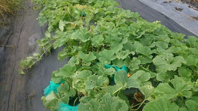

發表於 2016-6-11 20:14:15 | 顯示全部樓層
抑草席很好用
本帖最後由 star0545 於 2016-6-11 20:19 編輯
鋪抑草席
你這直直的一個走道很好鋪的
鋪完會覺得人生真幸福

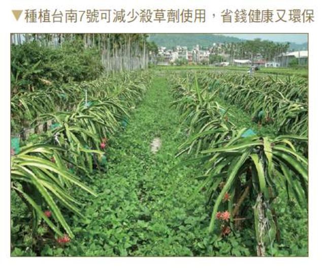

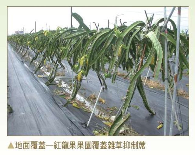

參考:台南區農改場技術專刊no.149 果園草生栽培管理
http://book.tndais.gov.tw/Brochure/tech149.htm
選用適當的「地披植物」,花一點時間把雜草替換成「草生栽培地披植物」。
短期:抑草蓆,可快速解決問題。p.14
中長期:綠肥大豆台南七號不錯。p.18

發表於 2016-6-11 20:44:59 | 顯示全部樓層
剛有地時也是只能利用假日去割草,但是往往這次清完甲地
下次就清乙地,再下下次又得清理甲地了!
整個夏天幾乎快被雜草給打敗了!
快要萌生退出的念頭時,還好找到了救星「抑草蓆」
除草設備再怎麼精良,也敵不過生生不息的䓍類一族
因為當你在睡覺時它們依然在成長!
自從使用了抑草蓆之後,除草的機會變少了!
割草機也快要束之高閣了!
