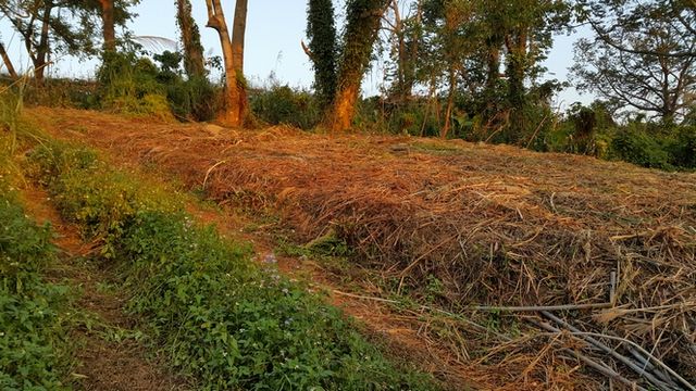

請教大家,
我有一塊2分地是一個斜坡,坡度約在10-15度,未來我想將其整理成數個平台(階梯)
但我又不想要每一階之間的平台高度落差太大(希望控制在50cm-70cm)。
因此我想要利用尺規或竹棍等輔助工具在現場放樣,但是有沒有自製的簡易工具,可以量測斜面兩點之間的坡度高差呢?
