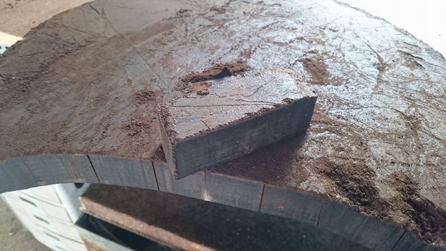

之前有聽說麻油粕是非常好的有機肥,氮含量非常高,有助植物生長。
所以特地去買了五塊回來試試
在搬運過程中會有些雩H屑掉下來,還特別小心,怕摔破了。
結果,開始想剝塊分裝時,哇.....跟想的完全不同。
用釘鎚敲只傷的到表面,加鑿子也是不動於衷,只出現凹洞。
整片拿起來往地上摔,跟本沒動靜,只有些陵h屑脫落。

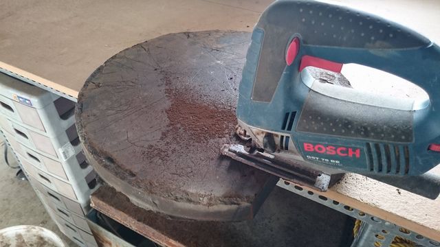

後來真的想沒方法了,只好...........   看圖
分享給各位有想用麻油粕的朋友,要先想好如何處理?
不然可是很累人的。
還是有其他方法可分享一下,感激不盡阿!!!
fon0310 + 20
Dogo + 20 想不到真的得用電動工具耶!

之前用過花生粨 泡水都還要好幾天 溶解的速度超慢
賣豆餅的店有粉碎的機器 但你要花錢請他碎 他也不鳥你
最後直接用電動搥 弄成小小塊的
埋到土裡
結論還是....買有機肥就好 有些有機肥 都含有這些粨
不然就砂輪機 裝(粗)碳化鎢磨盤

1.放在袋子裡面,用磅鎚砸幾下就碎了,要碎一些,就多砸幾下,但這樣就只能用成碎塊,放於茄果、瓜果、玉米等的根圈附近,在水日積月累的淋洗下慢慢崩解。

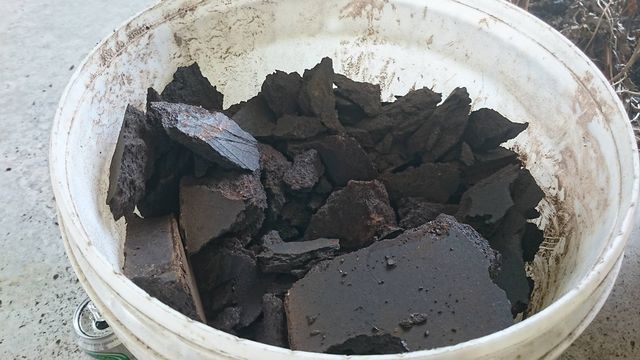

 樓主| 發表於 2016-7-4 13:12:28 | 顯示全部樓層
earth 發表於 2016-6-27 21:51
1.放在袋子裡面,用磅鎚砸幾下就碎了,要碎一些,就多砸幾下,但這樣就只能用成碎塊,放於茄果、瓜果、玉米 ...
這兩天發現一整塊完整的不容易敲碎。
於是切個切角後開始用釘鎚敲。
效果還不錯,又快又省事。
謝謝earth大分享

發表於 2016-7-4 14:46:12 | 顯示全部樓層
其實這個看起來在壓榨時壓的非常緊實
而且又硬
力氣夠的話把整片放到肥料袋
提起然後往下時順著那個向下的力量大力的往下摔
重力加速度就會破了
只是在摔時要注意施力的方向
施力點不對會傷到
粕越硬越好摔破
只是比用電動工具更費力就是了
參考看看
