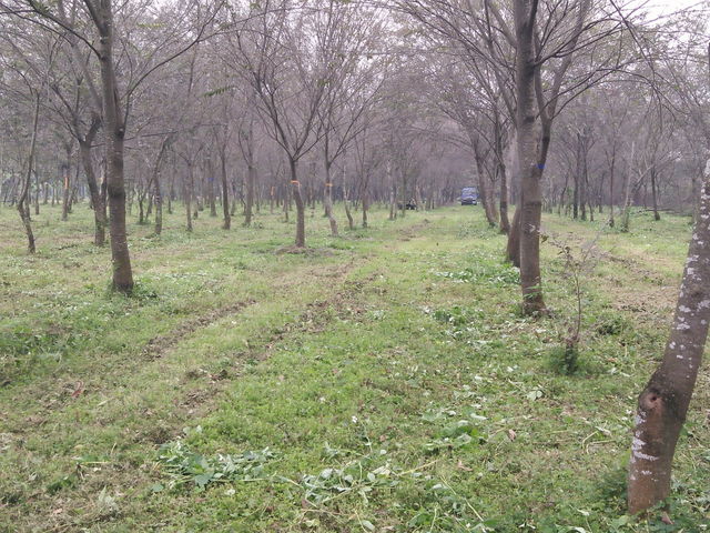

發表於 2016-6-29 19:18:30 | 顯示全部樓層
剛開始做時會有較多疑問,若你願意要不要找一天到我這裡看看,我帶你去看我的造林地,再說明如何整地,種植,澆灌,照顧及附近的廠商,我在九如隔壁鄉的鹽埔種了一片櫸木及烏心石.
