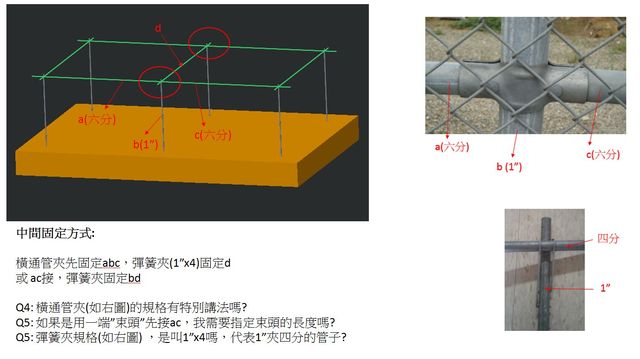

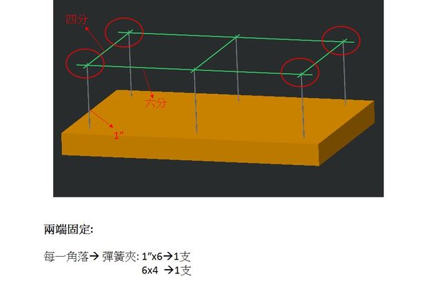

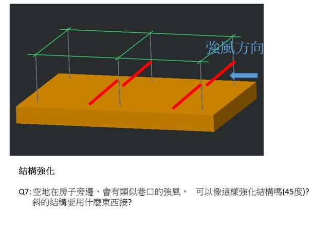

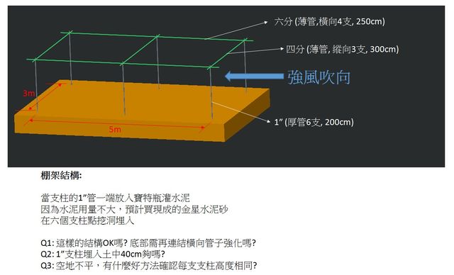

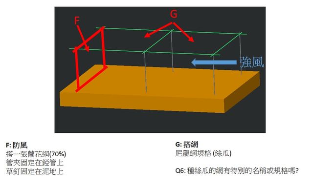

瓜棚搭建請益
有爬文過,但還是有蠻多問題(Q1-Q8)想請教
請問還有什麼建議或要注意的呢?
謝謝

發表於 2016-7-11 09:18:39 | 顯示全部樓層
除了側向的風壓,別忘了還有向上的風壓!
上週颱風,造成許多房屋屋頂被掀走,就是最好例子。
四角落拉鋼繩,應該是最簡單作法吧!?
個人非專業意見。

發表於 2016-7-11 13:15:58 | 顯示全部樓層
有看到貢寮地區村民用竹子搭成弧形
頗抗風
