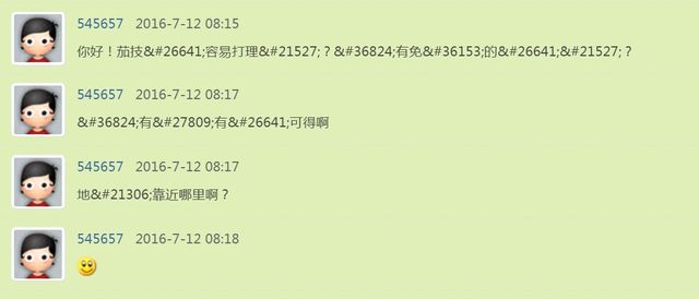

 樓主| 發表於 2016-7-12 11:48:37 | 顯示全部樓層
看到一位新註冊網友訊息, 不太懂說些甚麼?
最後一句 是不是問私有公設保留地在哪裡?
