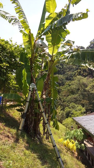

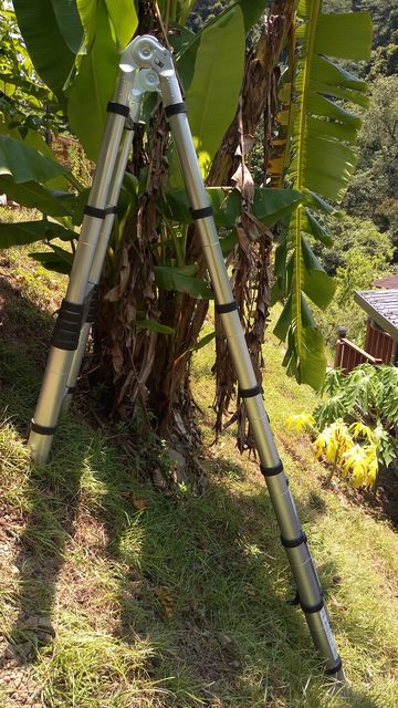

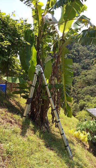

當初進入2HOME時買的貴森森樓梯,總算派上用場了,
蛋蕉之前沒考慮清楚,種在斜坡上,要包袋時才知道辛苦。
還好有這樓梯,之前買的時候覺的好貴,現在才覺得好用。

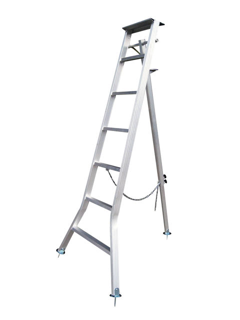

能夠調整兩邊長短,在坡地上使用,看來真的很不錯。
我們的果園地形也是有斜度的,去年買了農業三腳梯,梯子的腳下面有安裝尖尖的錐子,可以插進土裡,增加安全性,而且是鋁梯,比較輕。個人的使用經驗是:梯子輕一點,才容易在果園中移動,太重的梯子在崎嶇不平又有斜度的果園中搬移,會花掉很多力氣的。

 樓主| 發表於 2016-7-23 23:09:10 | 顯示全部樓層
Lara 發表於 2016-7-23 23:03
農業三腳梯也可以在斜坡上使用嗎?
這梯子確實是很重,要花很多力氣搬,且用完後收縮也要費些功夫。

三腳梯就是 斜坡用的
平地也可以用
我今年看園藝業者在用很方便
我也買了一隻日本的
不過現在都沒做釘子了
而是在腳的部位 做了四個邊角
所以在滿是鵝卵石的地面也超穩定

三腳梯在斜坡和平地都可以用,剛開始買給爸媽用的時候,他們都質疑:四隻腳都站不穩了,三隻怎麼夠?其實三腳梯的概念不是四隻腳減去一隻腳,而是兩隻腳(直梯)多加一隻腳支撐,而且第三隻腳可以伸縮長短很方便,可以比四隻腳都一樣長的傳統A字梯更容易適應地形變化。特別是加了釘腳,可以插進土裡,安全性又更高了。
後來因為爸媽看到專業的玉荷包農友也都是用這種有釘腳的三腳梯,才放心使用的,用了之後也說不錯,畢竟輕多了,不會懶得拿出來用,而且也比想像中的穩固。
不過,三腳梯也不是萬能的,如果地面上鵝卵石太多,釘腳的錐子又不夠長,沒辦法通過鵝卵石的縫隙插到土裡面,還是會有傾倒的風險。當然,有釘腳的三腳梯可千萬不能放在水泥地或是柏油路面使用,所以不能拿進屋子裡用。收納的時候因為不能折疊或收縮,也比較佔空間。

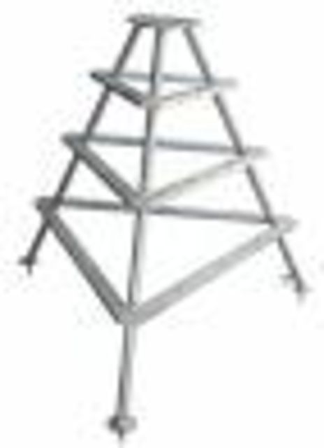

山坡地要用穩固的,
用三面梯比較好,一腳可調長,可用於斜坡上,很穩固。
很多新手的不知道,
買到三腳梯,一個不穩,會很危險的。
記得是3500元?

這種三面梯在常常看到宜蘭農友們種三星梨的時候使用,我們家沒有梨樹,但是有些攀爬在棚架上的瓜果有時需要套袋,或是已經矮化的果樹,需要整枝,用這種三面梯看起來很方便。
感謝大大告知,這種三面梯的腳也是可以調整長短的,可以適應有坡度的地形。假如站在最高階的地方,腳踏的面積會不會太小,我就要趕快去買一個來孝敬爸媽了。
