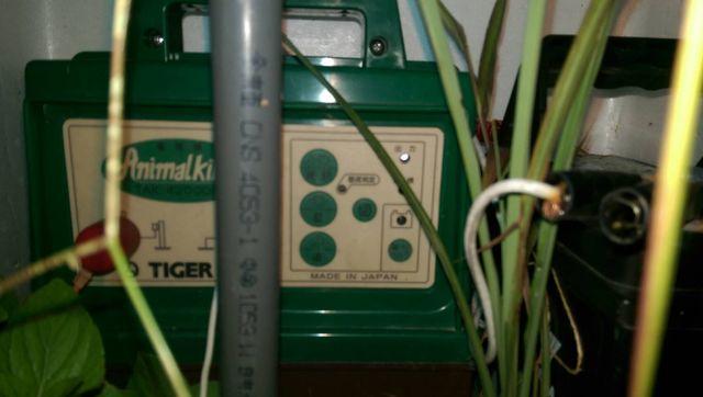

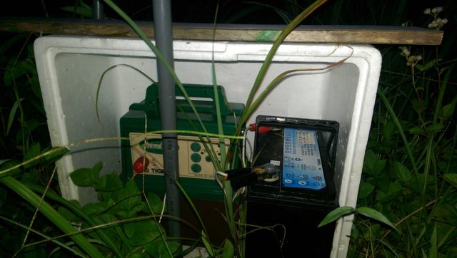

防獸 電擊柵
第一次 使用  效果  還不錯

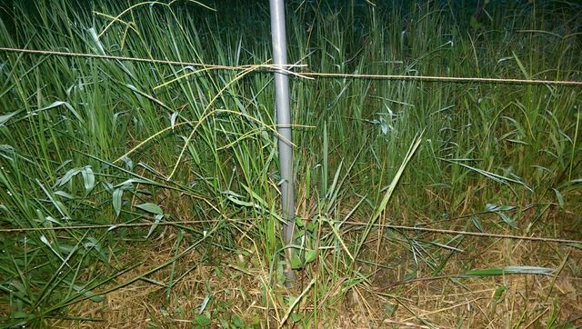

架設 2.5個月  山羌 闖進 2 次  損失一點
為何 如此 ?  未採 標準配件  省材料費
山羌受到驚嚇 扯斷兩 處 被 吃一些地瓜 葉子
現在 沒在附近 出現

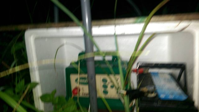

材料  列表  電擊柵 一台  電池 12 V 一個  電柵線  500 M . PVC 管 ( 4分6 分1 吋  廢料 利用 ) PE  絕緣 墊坐當拉線 礙子 .. 不鏽鋼螺絲 ( 固定墊坐 )
個人 覺得 電擊柵 使用 還滿意 . 防護效果 應該是 山豬 山羌 野狗 猴子 若 是 小動物  就要架設 鐵絲網.
這次 架設 高度 約 60 公分 2 層 (條)
下次 架設 兩條 兩道防線.因該就沒問題
電柵.是 間隔放電  被電到 感覺 麻 (震)一下 有點像 竹筍炒肉絲.....就一下 從手 電到手肘 就消失 .
安全度 還能接受 ..

高電壓低電流 .
乾電池 1 號 8 個 使用 2 個月  .長期使用  換算 充電電池 .充電一次 使用 4 個 月
目前 使用 2 個月 就充電一次
開關設定 晚上送電  白天 停止 .放在 田裡 就不管

電柵有比較安全的,為何要用會電死人的,
電柵放電如電蚊拍,還是如插座的電,當然由使用者選擇,若要電死動物,人亦危險,若是趕走,只有防護功能,在山上已有碰過了,感覺是麻一下,但是防護可達1~2公里,若使用如圖電池可防護4個月,耗電不到1度電費,防禦是最外圍,現在不知有其他好用,又省錢的方法,可以提供,
架設1公里範圍材料工資不超過2萬元,
每個月電費約 1~2 元
這是目前使用全部及感覺
