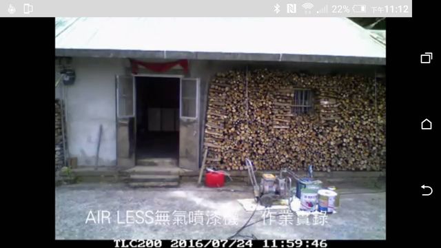

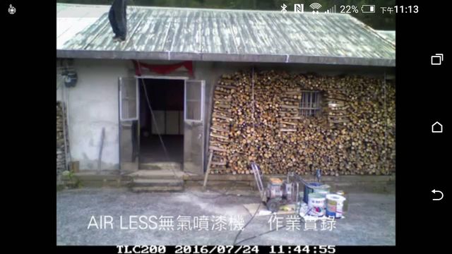

第一次 使用 引擎噴漆機 .
屋頂 烤漆浪板  噴漆  使用 青葉 彩剛漆
4 桶  20加侖 .噴2 次 全部 耗時  4 小時
噴漆 18 坪 耗時  15 分鐘

這型  噴漆機   的 噴漆量 4 小時  可以噴漆 20 加侖  . (    未稀釋 )
噴烤漆浪板( 鐵皮屋 )   15 分鐘 可噴  18坪面積
若使用滾輪刷漆  15分鐘最多 3 坪
效率 非常高
在此 介紹 大面積 油漆 另一種選擇

無氣噴漆種類 介紹
1  引擎 + 電動控制 2 引擎 3 電動 4 壓縮空氣
無氣噴漆是 油漆直接加壓  如噴霧機一樣 高壓霧化(千萬不要用噴霧機試用. 材質不同 )
這一類型 噴漆機
                           優點 溶劑使用少 油漆厚度夠 靈活上下左右前後想噴哪 都沒問題 速度快 面積大
                                  油漆管可延長至少 100M
                         缺點 速度快 面積大 累 . 移動有一條漆管
                                       準備及收工至少 半小時 使用.油漆 清洗一次 要 1 加侖溶劑以上
油漆加壓  100~300 公 斤 壓力
  噴漆量 一天幾百坪( 單噴漆槍 )   幾千坪 ( 雙噴漆槍 )
操作方式 比 洗車機  難一倍  洗車機是水 亂飛沒事. .噴漆只要亂飛就有顏色 要做防護貼紙
