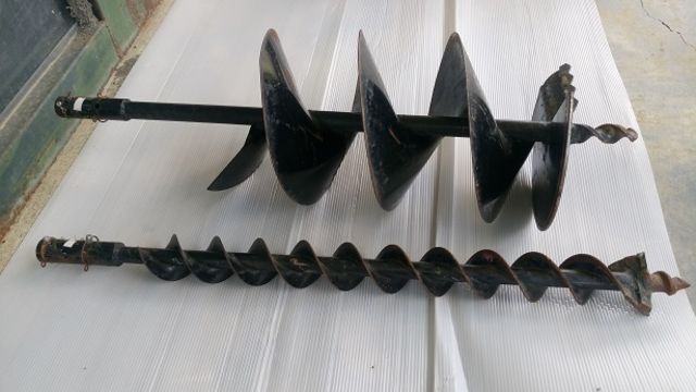

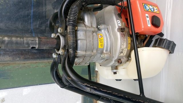

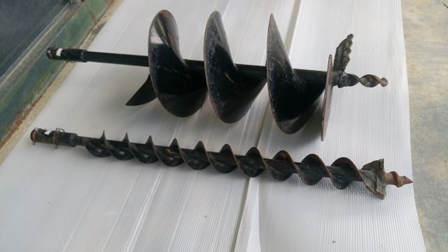

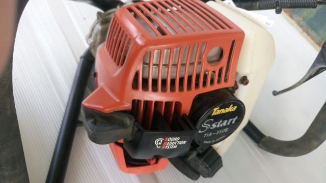

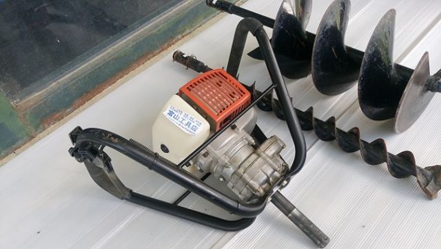

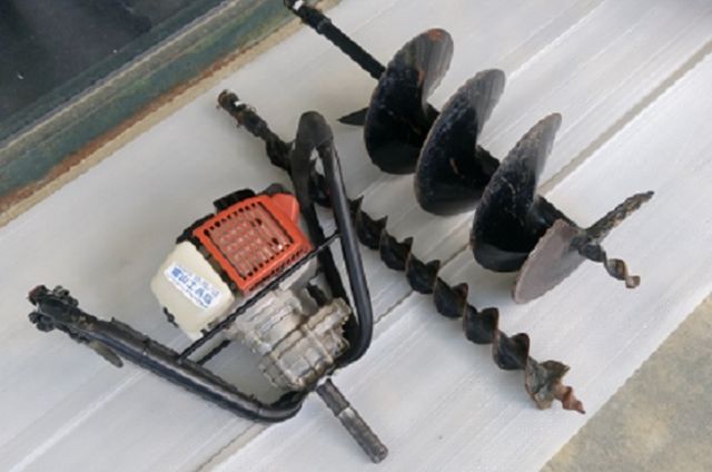

僅用過幾次的田中挖泥機出售,
農務好幫手,
另外加贈十吋挖泥頭
適用各種農地,各種尺寸
物品在恆春,可以貨運
歡迎來電洽詢:0927-005208唐小姐

是樣子一樣還是一模一樣呢?一不小心看到這台是田中(Tanaka)的引擎咧!只是田中的商品中鑽洞機是屬於小排氣量的,會有夠力嗎?
對於拉鑽孔機起動一直有困惑,因為它的加油把手是扳機式的,扣壓時才會加油...但開始的動作先按加油球到回油管回油後,將阻風門全閉,加油扳手扣到底拉拉繩,聽到有要起動的聲音,回油到一半或更少,拉拉繩->起動,然後想辦法讓它不會熄火直到穩定後阻風門全開->裝鑽尾->使用。問題是這樣子不是跟鏈鋸很像,都得手腳並用嗎?
回復您的問題,如果火星塞是乾的,先空拉幾下拉繩,讓裡頭的氣體藉著活塞的運動也將它擠出去吧...
這樣子再起動如果還發不起來的話,就拆空氣濾清器的外殼(很簡單,只有兩根鏍絲而已),那時就看得到化油器的進氣孔了,噴一點點的化油器清潔劑進去,然後關阻風門拉拉繩,至少會起動一下下或是有點火爆炸的聲音,那就再重覆一次,但不要很多次,原因是化油器清潔劑是低燃點且沒有混合機油,一直噴一直拉汽缸一直磨,最後就要有新汽缸了...如果起動了再把空氣濾清器鎖回去,done。如果噴了化油器清潔劑還是最佳品質,那...就有點麻煩了。BTW,您不會將電門開關弄到OFF吧...
