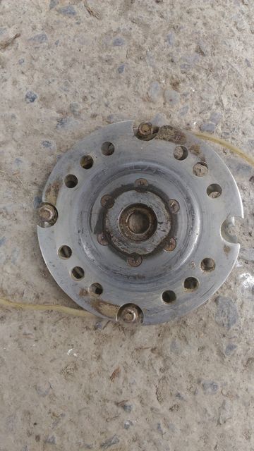

用了快7年的自動出線盤,終就還是它豕降h了
用了7年不曾見它自動出線過,
不知是不是我穿線錯誤,導致不會自動出線
不過還是蠻省線的,
所以咯,經老婆大人指示,再去買一個一樣的來用
哈哈哈

你這個是什麼品牌、型號的呀?
我的出線盤都要手動才會出線

買時老闆說是自動出線型
不過用到它退場也不曾見過
所以它是    [手動型]
除非我使用錯誤
舊的品牌型號當初沒記,新買的等過幾天去田裡拍照再傳給您參考。

發表於 2016-8-10 20:29:43 | 顯示全部樓層
這種我用了超過5個~~保證絕對[手動]出線
正芳牌

發表於 2016-8-10 22:08:51 | 顯示全部樓層
好巧,我也是用這一型的,那麼有沒有正常自動出線呢?回憶一下剛買來時上頭所附的線跟後來我們再買時裝上去的線有什麼不同嗎?如果沒有記錯的話,最早所附的是2.6mm的圓形牛筋線,但後來要買這種線好像有一點點的難度...因為市面上常看到最細的是2.8mm的方形線。
不敢說它一定每次都會自動出線,有時不自動出線時,停俥下來拉出它時會發現大部份是因為牛筋線變形卡住了。然後連續一陣子定速的一路砍砍砍時,比較不會自動出線。

發表於 2016-8-10 23:54:38 | 顯示全部樓層
哈哈哈!好像大夥都一樣,買的是自動出線繩盤,回來以後就  自動變成手動,接著就放到一邊 不動了。

發表於 2016-8-11 08:11:47 | 顯示全部樓層
看圖應該是正芳編號808或101這2種其中一個,我猜是101因為出線缺口較大

發表於 2016-8-11 08:18:37 | 顯示全部樓層
powermax123 發表於 2016-8-11 08:11
是101無誤,888不是自動出線盤。另外有一款777裝線比較容易,但幾乎不會自動出線,本來以為那樣子的設計至少比較容易拔線頭,後來發現連這樣也沒有。

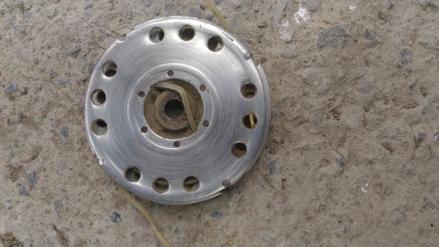

發表於 2016-8-11 09:01:41 | 顯示全部樓層
看到大夥兒們在討論自動出線盤的事...
趕緊去翻出那買來自己從未使用過的來瞧一瞧
因為使用圓鋸片習慣了,所以一直都被扔在某個角落
正面
反面
有英文字...應該蠻高級的吧!...
