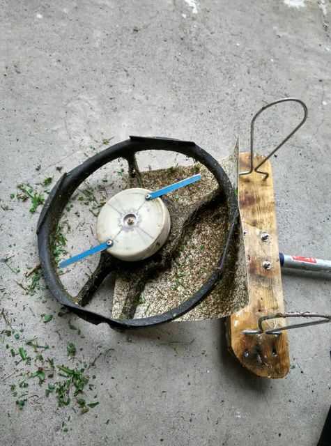

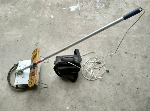

今天下雨,閒來無事,看到大家都在討論割草機,就乾脆利用手邊現有的零件做了一具12V供電的小庭院割草機.
參考了網路上一些資料,開始動手做吧
馬達: 汽車冷卻風扇(之前維修車輛拆下的,((不用錢))
手把: 壞掉的拖把柄((不用錢))
開關: 手邊一堆((不用錢))
電源線: 手邊一堆((不用錢))
保護罩: 嶽鉆?(不用錢))
支架: 鐵櫃中用不著的((不用錢))
螺絲: 板牙螺絲((不用錢))
電池: UBS中拆下維修過的((不用錢))
電池背包: 壞掉投影機留下的((不用錢))
木板: ((不用錢))
使用工具都是自己手邊現有的((不用錢))
電鑽
手持切斷研磨機
十字啟子
焊槍
以上,,無成本,只是花了自己的工
試用成果

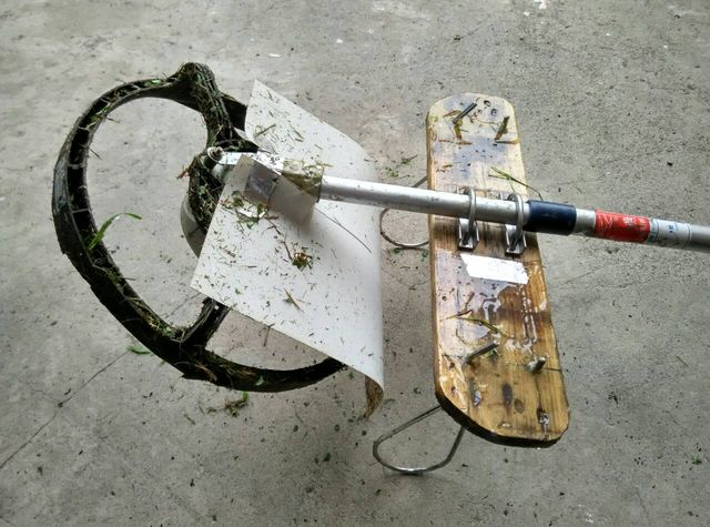

 樓主| 發表於 2016-8-12 08:25:27 | 顯示全部樓層
陳青 發表於 2016-8-11 18:13
請教刀片靠一個螺絲能固定嗎?
刀片固定除了看得到的螺絲外在內側還有2顆螺絲帽固定,讓刀片浮動也讓螺絲不會脫落.

 樓主| 發表於 2016-8-12 08:51:45 | 顯示全部樓層
使用心得
重量有4.3公斤,真的要一直拿著實在有夠重的了.
雖然加了輔助架可減輕提取的負擔和控制割草的高度外,要移動位置是件不容易的事.
用牛筋繩比較沒有切斷效果
原來是使用大片美工刀片的但刀片容易斷裂所以改用了鋸片自行研磨的,因此效果好一點.
加了保護罩不會再被草噴濺的一身了
下次改良重點
在支架加輔助輪(幫助前進移動)
在把手加橫向提把(幫助力量分散和移動)
刀片換大片一些的(可用淘汰的手工鋸片)
電線再加長(避免長時間背負電瓶)

發表於 2016-8-13 00:27:41 | 顯示全部樓層
心窩 發表於 2016-8-12 08:51
使用心得
雖然加了輔助架可減輕提取的負擔和控制割草的高度 ...
看起來真的很重!!
可以給您一個建議~參考看看!!
既然會廢物利用,可以去考慮拆小朋友的遙控(或線控)玩具車,找輪大的!
直接將整個割草機模組加上玩具車的輪組;
這樣是不是省力多了!!
如果遙控車的馬達可以強化的話,還能直上汽車電瓶!
我是很想這樣改,不過好懶得動!!
鋼鋸我可能會做三刀或五刀吧,其中會有幾刀是鋸刃~

 樓主| 發表於 2016-8-15 09:15:31 | 顯示全部樓層
BlackDragon 發表於 2016-8-13 00:27
看起來真的很重!!
可以給您一個建議~參考看看!!
真是好主意,這是可行的. 只是現在手邊沒有這些東西.
