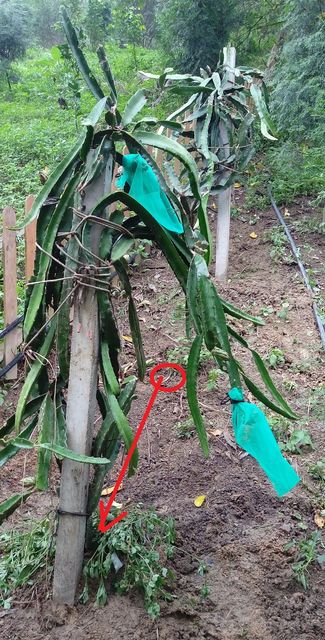

1年多前第一次種火龍果,沒有好好規畫,直接就地取材用竹子搭了棚架就種了起來,結果今年棚架爛了,趕快在原棚架旁立了幾根水泥柱,原本的火龍果被我從原本紅色圈圈的地方移到目前水泥柱的位置,然後將原本爬在棚架上的火龍果五花大綁在水泥柱上,不知這樣還會不會活,已經有花苞及結果實的還保的住嗎?(移植時火龍果的枝幹有斷但中間還連著),這樣五花大綁的火龍果會乖乖爬在水泥柱上嗎?還是要重新種過才會爬在水泥柱上?
另外火龍果的枝條要疏枝條嗎?這樣會不會太密?火龍果若要插枝要選怎樣的枝條較好呢?

火龍果應該蠻耐命的! 被您如此折騰好像還好端端的...
只是看那水泥柱上,怎麼沒有類似機車外胎的構造?
那枝條如何下垂及支撐果實呢?
而且主幹枝條應該種植於水泥柱四邊,怎麼不見四面都有植株呢?...

聽前輩提醒才想到,好像有聽過要綁胎在柱子頂端,但是輪胎要怎麼固定在柱子頂端呢?
還有什麼樣的外胎比較適合啊?機車的還是汽車的?汽車的會不會太重了?但機車的外胎會不會太小了?

哇,感謝啄木鳥前輩提供的資料,好詳細的解說,一次解決了好多疑問,我趕快來找外胎,這應該是要跟機車行買吧。

用厚管壁的PVC管(水管專用) 也可以,綁成十字型就可或用鍍鋅管也行......
枝條管理 只須保持一個原則...1(母株)變2 2變4 4變8,一支母株至多留8支枝條既可,
這樣對於枝條的管理較簡易,且果粒的養分吸收也較足夠,每支枝條也能充份的得到日照...

把兩個水泥柱.用鐵絲或竹子拉住.
讓火龍果橫生就可以了.
看來空間不大.這樣做是比較便利.
正常是要三柱或四柱水泥.
上面用不秀鋼管或亞管頂跨各柱子.
