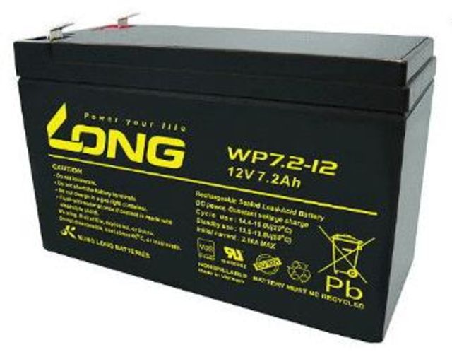

如主題…
放入電池盒裡,有方向嗎?
因為我的電池盒只能電池橫向放,
結果一段時間後,在電極處有明顯的白色~藍色粉狀固體,
有一個電極還腐蝕殆盡。
還是說是電池本身問題?
農田一角落綠化,為降溫來盡一份心力!謝謝!

本帖最後由 taiwanbigmary 於 2016-8-18 00:20 編輯
闊嘴 發表於 2016-8-17 23:57
按我 →
謝謝資訊..
看了資訊頁面電池都是正立的
但我的是電動車的電池箱..需?個橫立..
電池如:
第一年就有少竟砲X..
第二年就如一樓的主述了..

發表於 2016-8-18 03:07:49 | 顯示全部樓層
taiwanbigmary 發表於 2016-8-18 00:14
謝謝資訊..
看了資訊頁面電池都是正立的
但我的是電動車的電池箱..需擺3個橫立..
如果是三顆併排橫立;請問是串聯?還是併聯?能否拍張原來連接的照片,才好確認是吃36V(串),還是12V(併)
如果是三顆12V併聯,乾脆買一顆12V30Ah的汽車電瓶還比較省事

 樓主| 發表於 2016-8-18 15:03:05 | 顯示全部樓層
闊嘴 發表於 2016-8-18 03:07
如果是三顆併排橫立;請問是串聯?還是併聯?能否拍張原來連接的照片,才好確認是吃36V(串),還是12V(併 ...
是3顆串聯成36V使用..謝謝!

發表於 2016-8-18 21:00:56 | 顯示全部樓層
我個人認為...
1.接點(插頭與電池端子)的接觸不良
2.如1 與空氣濕度與通過電流(接點不良造成高阻抗),並在操作中產生溫度上升
  以至端子電鍍層脫落>>而與電子流動(溶液基礎材料)與濕度..等物理現象造成>>A:腐蝕
A:腐蝕的原由...是電子在電線..流動時..會一起帶出電池內的溶液(溼 乾式.電池多相同)
   而大部份出現在負極那一條電線..(原則為正 負 線同線徑)
以上為簡略的說明..
而更細部的解說..會漏漏長..我應該算很懶的那一行..
所以就加減參考一下..
基本上..固態鉛酸電池幾乎不漏液...只有老化問題..
發表於 2016-8-18 21:32:10 | 顯示全部樓層
廣隆的電池都這樣.
快要.不能用時.就是極粉很多.
而且用不久.頂多兩年多.
統力的真的很強.可以用很久.
四五六年都能用.
