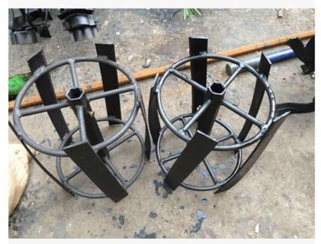

發表於 2016-8-20 20:06:36 | 顯示全部樓層
不知道可不可以用這種割草輪
也不知道效果好不好,有人用過嗎?

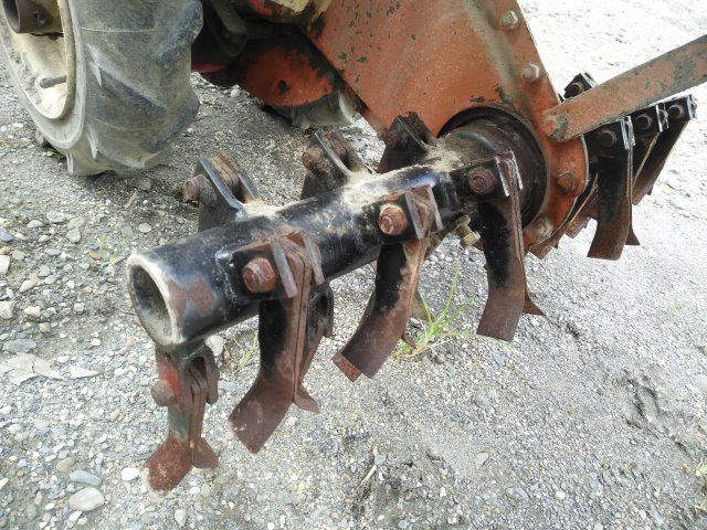

發表於 2016-8-20 21:49:25 | 顯示全部樓層
力虎中耕機是將培土刀組換成錘刀組而已,和培土刀組一樣以2個螺絲固定,左右刀組各30公分,割幅共60公分,如下圖.就是不知道基座規格和別廠牌是否一樣.下圖的錘刀組還是農機行老闆自己焊接製作的.

發表於 2016-8-20 22:00:42 | 顯示全部樓層
土肉桂 發表於 2016-8-20 21:49
力虎中耕機是將培土刀組換成錘刀組而已,和培土刀組一樣以2個螺絲固定,左右刀組各30公分,割幅共60公分,如下圖 ...
厲害,應該會便宜很多,
錘刀的外掛,超貴的。

發表於 2016-8-20 22:34:16 | 顯示全部樓層
本帖最後由 copy 於 2016-8-20 22:41 編輯
如此換裝實在方便多了!
日農耕耘部輪軸好像是八角型,刀用插銷固定。
youtobe 有關除草輪在中耕機都是無輪式的在使用,不知是商業或其它考量,有動力輪式並沒觀賞到使用除草輪。
我看用無輪小羊掛除草輪在割草時人控制的力道及草粉碎的狀況並不理想。
如可買到土肉桂兄這錘刀件用在輪式中耕機效率上會好很多。
請問這錘刀如打2-3公分的樹枝會有何狀況?可粉很碎?
打太多樹枝擋泥鐵殼也不知會受損?

發表於 2016-8-20 22:39:51 | 顯示全部樓層
在台灣有許多農機行臥虎藏龍,老板為了應付客戶不同的需求,練就一身工夫。那是從原來的耕耘刀座加焊來懸掛錘刀,拿來割草應該是不錯用,但拿來碎枝時蓋子很快就爛掉了(陲刀部的鋼板超厚的)。

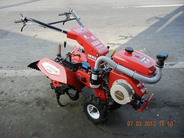

發表於 2016-8-20 22:47:07 | 顯示全部樓層
請教一下,
這一台的「白色的管子」是做什麼用的呀?
謝謝!

發表於 2016-8-20 23:09:29 | 顯示全部樓層
moonlake 發表於 2016-8-20 22:47
請教一下,
這一台的「白色的管子」是做什麼用的呀?
謝謝!
通常這在使用培土刀時會比較有利,培土刀是將土往外噴出,因此經常附近是黃沙滾滾,萬一化油器吸進來太多砂就麻煩了,所以會用油濾式空氣濾清器再加上一條管子去吸比較新鮮一點的空氣。話說這種操作法走在後頭的人不就要戴防風鏡再加口罩囉?
