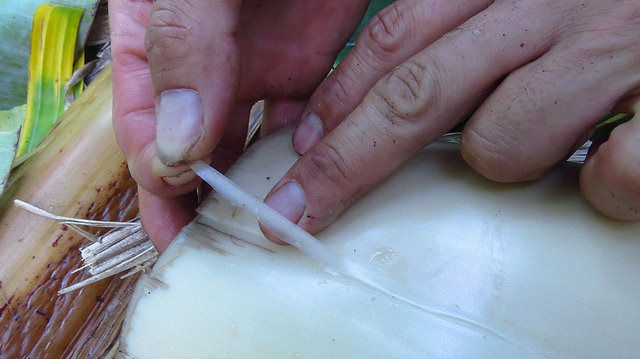

4. 用指甲從該片葉鞘的最外側分出約3-5mm寬的邊線。影片所提2-3mm會太薄,取太厚則會取到過多的肉,未來受潮容易發霉。
從「頭」的方向找出葉鞘的邊緣後,用指甲摳取3-5mm的邊線。圖片來源:以時

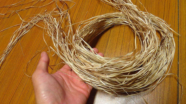

7. 取完整理後在太陽底下曬乾,完全曬乾後即能收取保存在室內乾燥處,隨時取用,或將邊線接好後纏繞成線球保存。

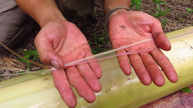

學會取芭蕉的邊線後,取得的線材就能運用在生活的釵h層面,如果你的身邊剛好有這樣的植物,不妨嘗試看看,讓廢棄後可以自然分解的自然纖維取代塑膠材質,為土地盡一點心力吧,至於接線、悃線球以及撚線的教學,甚至是刮香蕉絲纖維的方法,之後再專文跟大家分享,文章自由分享不必告知,有問題可以提出來一起討論,也歡迎大家一同討論芭蕉纖維運用的可能性,或分享心得。
剛取下的芭蕉邊線呈現半透明狀,柔韌但脆弱。圖片來源:以時。 曬乾後的邊線呈現淡褐色,表現出相當強韌的纖維特性,取用方法正確時,單條線足以吊起2-3斤的香蕉不斷裂。圖片來源:以時。
