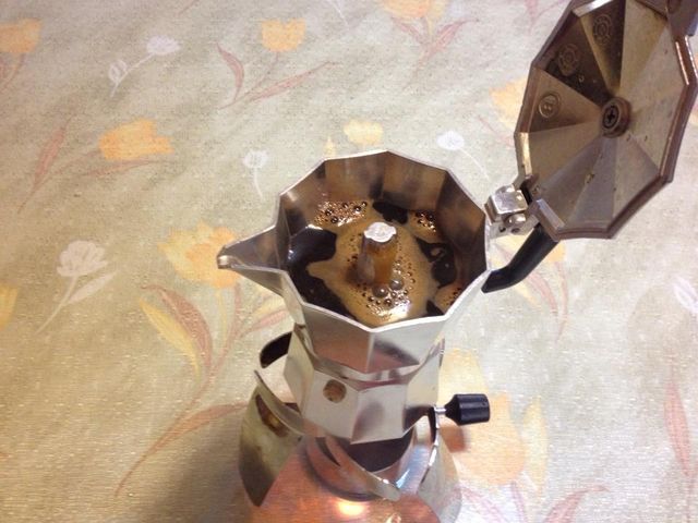

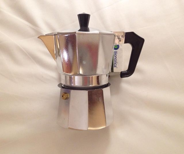

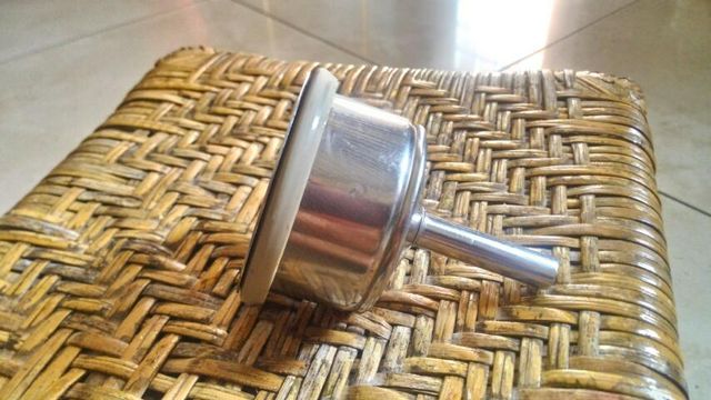

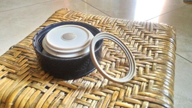

bialetti 六角摩卡壺 陪我N年了,這一支不管外出或家用都可以很方便煮出濃厚 crema 濃縮咖啡的加壓摩卡壺,尤其是快完成時,有如火山爆發,大量噴出crema 濃縮咖啡的成就感.

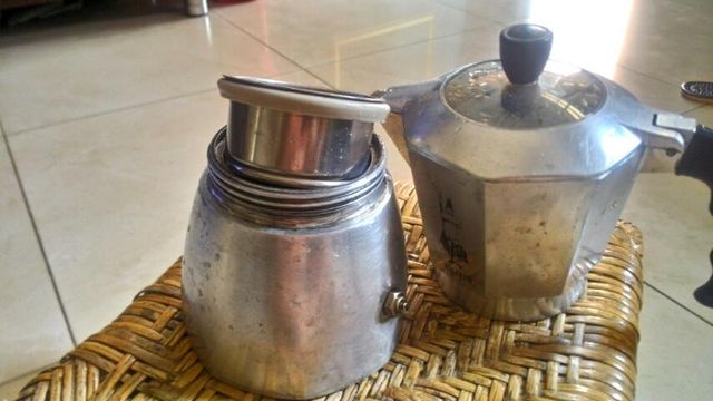

不過這支有個缺點,不知是否是原廠故意設計的,換完墊圈,用不到半年就會斷掉,墊圈不好買而且又貴 ...

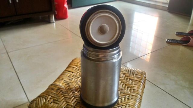

後來發現鍋寶悶燒杯的杯?有一樣直徑規格是食用級的墊圈,而且更耐更厚,於是就用這個來替代...
現在用了這麼久,天天煮咖啡,墊圈一樣頭好壯壯..
給有這方面困擾的人參考 .....

我也有這個摩卡壺 真的好用 我的墊圈還沒壞 先把資料留下來
沒找到賣鍋寶悶燒杯墊圈的 倒是找到象印官網有賣他家的悶燒杯墊圈 一個80 只是不確定尺寸合不合
http://www.zojirushi.com.tw/order/order2.asp?kind=6&series=33

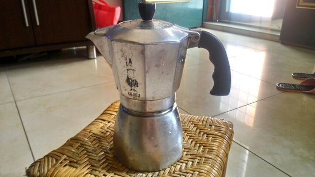

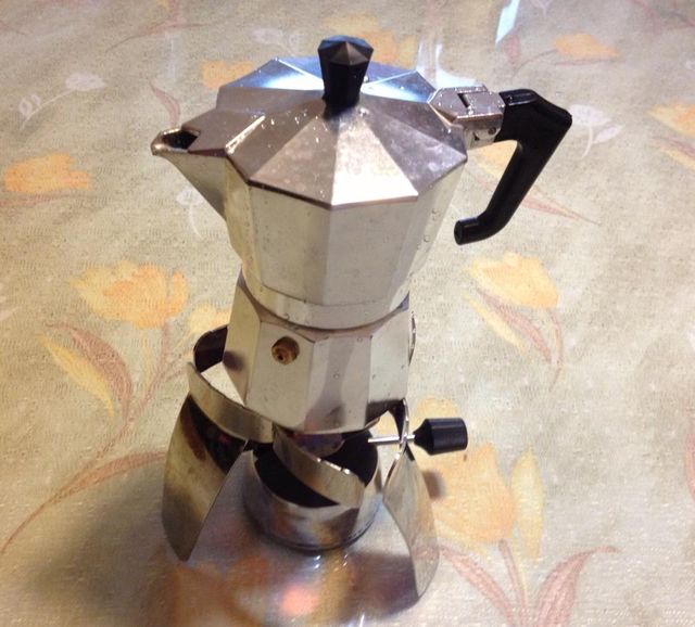

這支摩卡壼有個缺點,因為是鋁合金設計, 所以常用,外表就會有水漬氧化的痕跡,很難處理掉.若用菜瓜布或是牙膏之類的去磨,可能會增加瓜痕,以後更容易累積水漬氧化.
後來發現是因為清洗時,摩卡壼表面有殘水時,再加熱時烙印上去的,所以最好使用時和使用後,都用乾布擦乾,這樣就可以永保亮麗.
