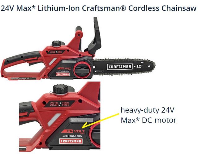

打算帶一台"鏈鋸"回台 (如圖), 長榮航空說它是禁止上飛機的,請問是真的不行嗎?前輩有類似的經驗嗎?

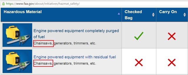

 樓主| 發表於 2016-8-28 02:43:27 | 顯示全部樓層
本帖最後由 leonardo 於 2016-8-28 07:49 編輯
alex.chen 發表於 2016-8-27 07:04
不可隨身攜帶,應使用託運且需「無油汙」、「無燃料」!
Alex 大大的說法也就是美國聯邦航空局 Pack Safe 的規範 (如貼圖) ---「無油汙」&「無燃料」的鏈鋸 (Chainsaws) 可以用託運方式搭上客機 。我打算再與長榮溝通一下。
非常感謝大家熱烈提供之資訊。Craftsman Battery Amp Hours= 2.5 Ah, Voltage=24V, 則其電池必v= 2.5 Ah x 24V= 60瓦特小時 ( 小於100瓦特小時之鋰電池,  根據長榮航空以下明文之規定是屬於可以攜帶的物品)。
100瓦特小時以下之備用鋰電池雖無數量限制,但攜帶數量必須合理及限個人使用。對於行動電源/充電寶本體若無明確標示規格或數值則一律禁止攜帶。
