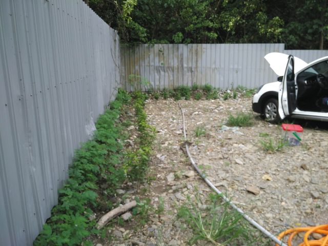

我有一塊約二十坪大小的地想要整平種地毯草草皮

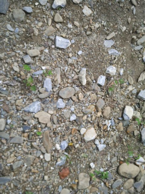

目前是鬆軟很多小石頭凹凸不平的情況
走路都不是很好走
如果用人力 不知道該用何種工法 工具 整平
需要叫土 還是叫砂嗎?
如果花錢 怎樣會比較省?
踩過的地方 下陷快0.5公分

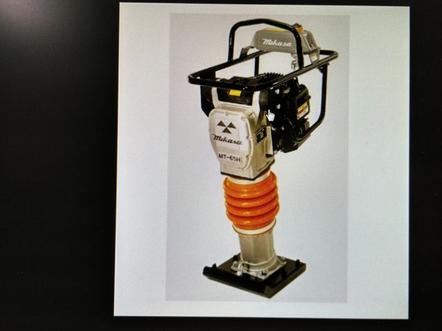

明天一早去借個 類似的東東來夯地
要壓的區域

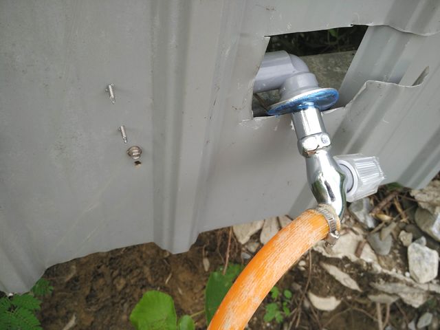

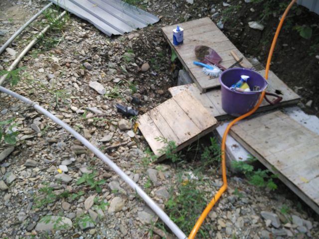

自己接水管 有水的時候超感動的
自己叫的化糞池 只要6000 請怪手順便施工埋好 不用錢 超有成就感的 哈哈哈
