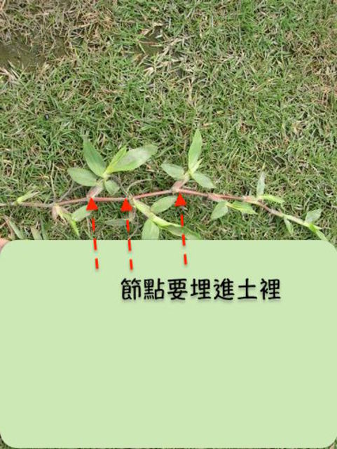

發表於 2016-9-19 00:05:13 | 顯示全部樓層
iawdesigner0624 發表於 2016-9-18 23:26
印象我現在種的巴西地毯草它有長出一節一節的,所以我直接剪一節去插在土裡即可?
不需要整個莖拉起來去 ...
要整段拉起來也可以,要剪掉一節也可以,甚至想要整坨鏟起來都沒關係,重點就是:「節點」要埋進土裡,就好了。你可以盡情實驗各種種法,然後再跟大家分享心得。

 樓主| 發表於 2016-9-19 22:11:32 | 顯示全部樓層
Lara 發表於 2016-9-19 00:05
要整段拉起來也可以,要剪掉一節也可以,甚至想要整坨鏟起來都沒關係,重點就是:「節點」要埋進土裡,就 ...
這張圖解釋比用說得還清楚啊~~~
這週末就來將爬出來的地毯草節點收集起來去鋪在我要的地方來試驗!
