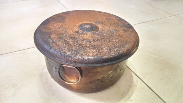

發表於 2016-9-20 14:39:01 | 顯示全部樓層 |閱讀模式
有錢人會作怪,沒錢人也會作怪...

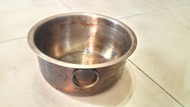

買不起白鐵荷蘭鍋就只好自己做了,有人用大同外鍋來做,但那個好像是鋁合金的......

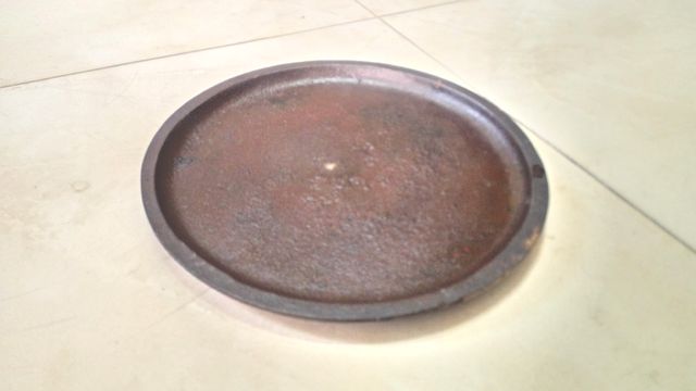

家裡剛好有比較厚的不鏽鋼鍋,及一個鑄鐵盤,一拍即合...,鑄鐵盤上面可以放碳,增加上火...
用焚火台,大火燒過幾次了,還沒變形,烤過土雞和蕃薯,沒什麼大問題....

發表於 2016-9-20 16:16:12 | 顯示全部樓層
這種沒厚度的鐵鍋,
火多燒幾次就容易穿了,
反正白鐵內鍋也算便宜,
到時若破了就當付租金囉。

 樓主| 發表於 2016-9-20 16:37:29 | 顯示全部樓層
jonce 發表於 2016-9-20 16:16
這種沒厚度的鐵鍋,
火多燒幾次就容易穿了,
我這個蠻厚的,和之前買的安康內鍋差不多,約2mm,比真火燒的桶子雞用的白鐵桶還厚,我研究過名牌一個8500的不鏽鋼超合金荷蘭鍋約4mm 厚...,一般鑄鐵荷蘭鍋5mm,不過我的都是家裡的剩料,不用花錢..用壞就算了..
