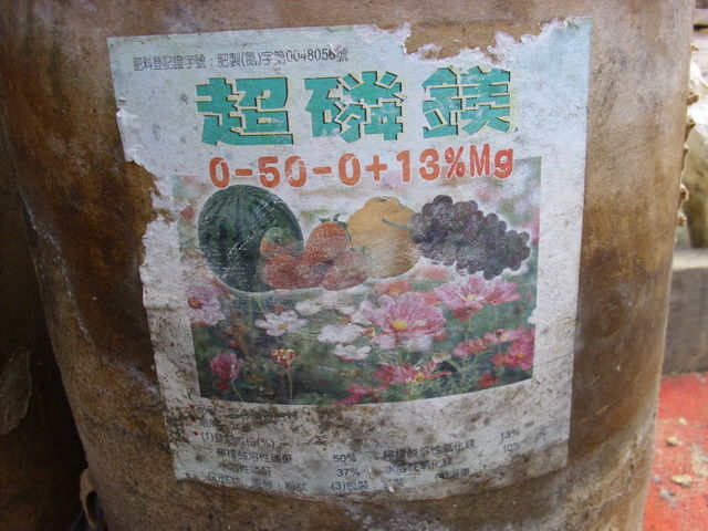

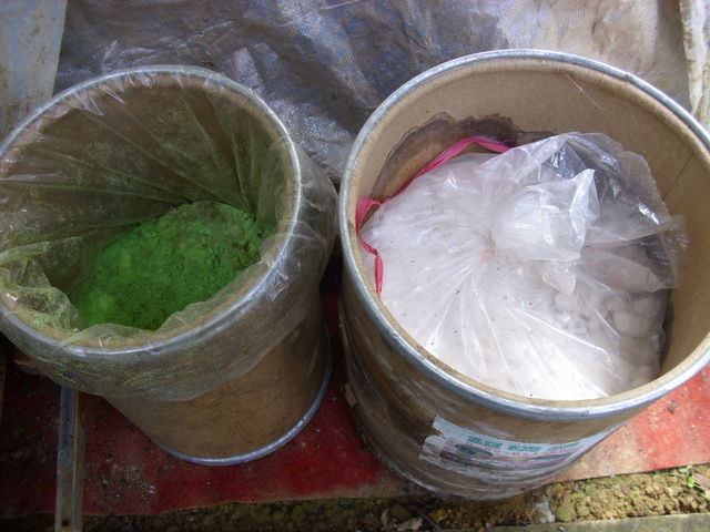

如圖...
有人(非農民)給我兩筒補品.....因為他不清楚這是什..
所以就請我搬走帶回家...玩..
已知...超磷肥(白色如鹽巴)
左邊為...淡綠色(細粉狀如糖霜)(無標籤及成份不明及有效含量未知)
>>>想請問..有玩過的朋友..是否知道是那種肥..及大約有效成份幾%
>>>及一般調配幾倍在使用..而作物為蕃茄作物!
目前依自己想ㄟ..應該是鉀肥..但是幾% 這就待了解!
及我不考慮是氮肥...因為(氮肥棵粒狀..)
謝謝大家!!

發表於 2016-9-24 07:50:00 | 顯示全部樓層
你那個應該算是複合肥料吧,進口商是共享貿易有限公司,但我懷疑他還有再進啦...
有顏色的通常不會是單質肥料,顏色其實都是染色的...可能是液肥吧...如果那麼想要確認的話,可以打個電話去問囉...

是ㄛ...不止是單質肥...
有顏色的..是複合肥..佔大部份?
因為與超磷同一批拿到手..
自己也想過是那種肥..
而這些多是快速液溶肥料..
就一般的操作法..是沒問題!
大約一般...灌頭...500~800
葉噴約...800~1500
好吧...就抓1000來用看看..
兩筒就這樣給它玩下去..
再抓1000cc 量來噴...對象作物..
噴完就在等7天..看看沒被弄掛..或是無動作
再換 500倍/1000cc 給它摧下去...
再看看ㄛ....

以下自查...超磷鎂ㄟ 公司
0048056 共享牌超磷鎂0048         共享貿易有限公司
6523         共享貿易有限公司
所以...剩下..那筒..淡綠色ㄟ..補品...
至少知道是那牌ㄟ貨....
如果是磷酸一岬...我就發了...
再找不到...只好>>  了!!
雖然..胡老大..早就幫我找好..資料...
但是.另一筒不一定也是共享的貨..所以..還是要自己想辦法!
lkknono + 20 太棒了!

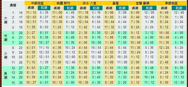

我自認為....只有白癡..在海邊種蕃茄!!
1.看看吧..今農17 大潮(16~19)..海水倒灌到畦底..
   驚死人...
沒圖沒真象...沒帶相機..沒拍照..只能用意繪..看潮汐表...
而一天(今) 午12點及半夜12點.(後每天慢約40分).各玩一回..有8次危險期..16~19
所以我採排水孔阻塞方式去必免倒灌到畦底..(最大淹不到畦面)
昨看是還好..還沒到...而今17~明18 是一年之中的最高潮點...就快到
場地低點的畦面(差一些些)
真是又是驚死郎ㄟ代誌....淹一次就全下地獄了..淹不到才是天堂路...
94
8540
73116
 樓主| 發表於 2016-10-18 14:00:04 | 顯示全部樓層
今18比17還低一點....(約低1吋)
一年之中的高潮線...就這幾天...
我只暫時把排水口給塞起來...
就一切太平..邁向天堂之路...
而現在...地球high 點以過..
終究要回到起始點....
等待半夜再來一回...
而漸進週週日而緩和下來....
地球大潮如...錢塘江之猛度..
並會週年再來一次...
1.故事地點...就這一條已過50年以上的老水門..溪底川小埤
2.到灌之前戲....高潮之前的寧靜...
3.蘊量高潮之前ㄟ...翻天?覆雨?之中....其實是慢慢漲給你鼠.....
4.名牌已經滅了...變水下古蹟...
5.終於躍過水門...開始收復失土..繼續到灌中...
6.昨17高潮線...
7.高潮的停止點...約比昨17低約1吋...
今日正午..觀潮感言....
心情蠻爽的...等下週期大潮..要來拉網抓魚...
可以粗就當補品....不好粗就當作魚精的原料..後在弄給植物粗...
沒有什物是廢物...只有廢物不知..任何物是寶物..補品...
