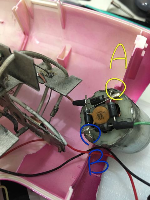

最近又摸到吹風機
拆一台吹風機可以得到馬達、電線、電熱絲、電容、二極體…
真的是好物呀
想要拿它的馬達來玩玩具車
不過我啥都不懂^^
直接拿別人的圖來,應該不會怎樣吧
橋式整流?
算了,不懂
直接解焊
拿馬達來玩就好
