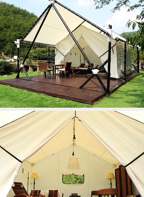

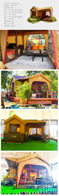

話說小弟一直想弄狩獵帳(裡面可放客廳跟床的那種)
但找不到如果颱風要來可以不拆的解決方案
至於圖1.2這款是自己後來的替代方案
應該是不怕颱風吧?
但怕太招搖
如在棧板處架高
不知道這樣法規上會不會有代誌?

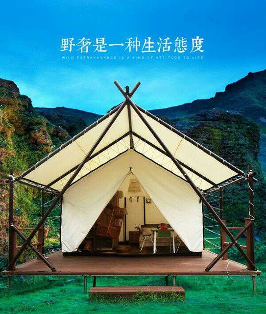

圖3也是有喜歡, 但也是怕颱風

依照法令, 免申請建築執照, 但是還是要申請使用容許\r
不過, 類似這種可拆的帳篷, 應該沒問題. 承辦人也知道即使提報, 所有人可以馬上拆除移走, 所以等於做白工.
以我的觀察, 鐵皮屋是地方政府的底線. 只要沒人舉報或是有立即的危險, 通常都不會有事. 除非你惹上了地頭蛇, 就是要找你麻煩.
反而是這種帳篷的耐候性才是問題, 風雨是問題, 紫外線也是問題, 整年不拆暴露在外, 即使不被颱風吹走, 1,2年就風化了
所以,應該是官方還沒來, 帳篷就報銷了

發表於 2016-9-28 10:52:52 | 顯示全部樓層
老大,您可能沒體驗過風雨內
最近3個颱風不是就知道了嗎
相片中的東西大概連底座都會不見的
