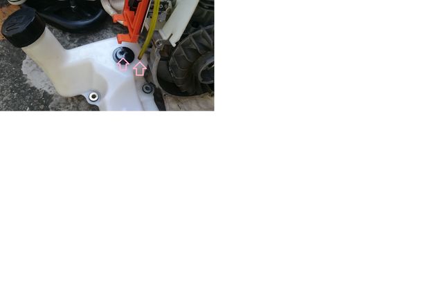

    這割草機搞自閉嗎? 會是火星塞嗎? 拆開上跼蛚}火星塞, 拉個2下有白電火花, 應正常, 裝回火星塞; 週日繼續試問題, 會是風門堵住嗎? 拆開風門過濾網, 看不出有異常, 俗話說沒異就是正常;

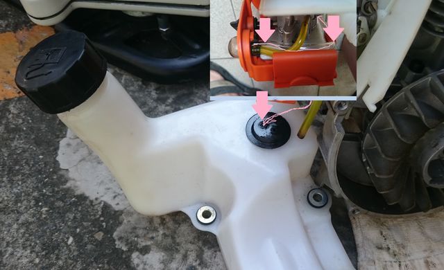

巡視黃色油管也正常, 就開口微黑, 心想是排出多餘的油; 不過心中納悶難道油從小油箱直通引擎嗎? STIHL FR3900算設計的不錯, 拆了10幾根螺絲就把小油箱分離了; 可是怪了居然沒有油管通到引擎或化油器; 難道是黃色油管開口微黑是腐蝕斷掉, 快上網查哪裡可以買到原廠黃色油管; 網路查出來都說整台送回去台中代理商維修, 今天又是星期天工具五金行店休, ㄚ晴天霹靂,

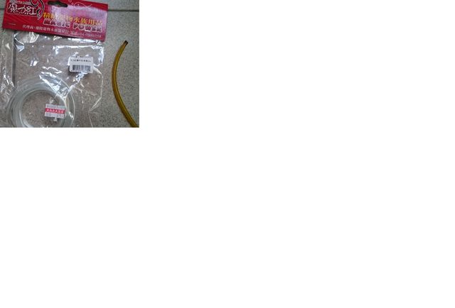

1.主角:2mmPVC管, 在水族管材料或大99五金百貨可以買到, 成本25元1米.

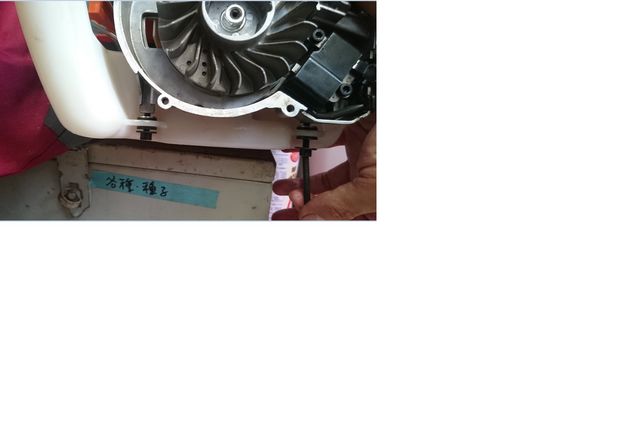

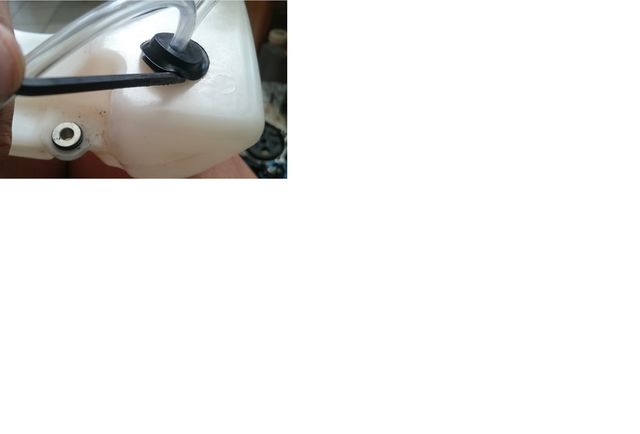

4.分離小油箱上黑軟? 使用小六角將2孔清乾淨, 然後穿管, 有點緊使用小六角輔助
5.取出小油箱內過濾頭, 2mmPVC管取適當長, 一頭接過濾頭, 一頭接化油器下方受油管
6.2mmPVC管取適當長, 一頭接過黃油管另一管, 一頭接小油箱
