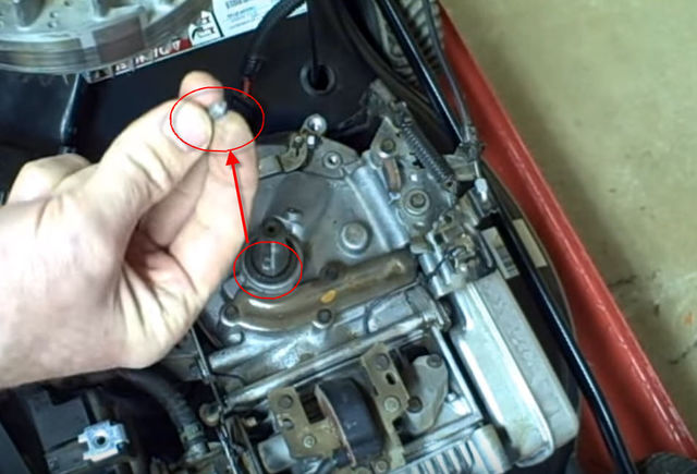

看國外的影片
如下這個圖,紅色圈起來的地方。
他說撞到石頭要更換這個小小的零件,
這個零件叫什麼呀?
看起來沒有壞?
為什麼要換這裡?
有誰了解這個原理的嗎?
請指教一下。
謝謝

發表於 2016-10-4 07:47:37 | 顯示全部樓層
本帖最後由 eastern 於 2016-10-4 09:16 編輯
這飛輪盤是引擎運轉時,維持其慣性動作"儲能"及用來產生高壓電點燃火星塞的.
也許是您聽錯原文意思,需更換的零件叫做"固定鍵"Key
因為飛輪盤要固定於圓滑軸心上,所以必需使用它,一方面有當保險之功能
即這一整組配件如有異常時,損壞的僅僅就是Key而已!

 樓主| 發表於 2016-10-4 09:51:05 | 顯示全部樓層
他原文是寫flywheel key,他原文是寫:fix your lawn mower after hitting rock/stump. 所以,我以為是撞到石頭之類的會可能需要換這個。謝謝你回文指教。
