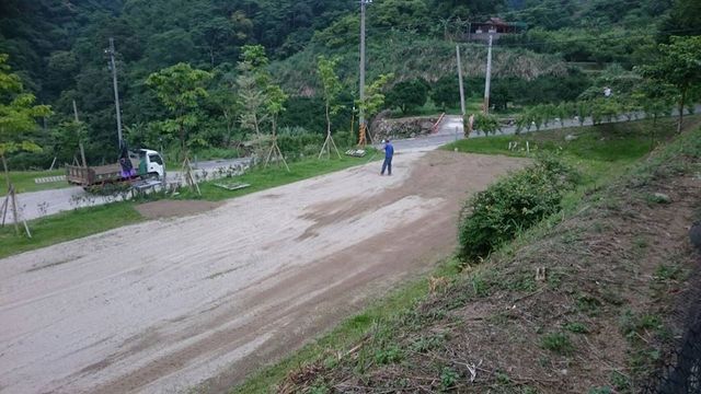

請教各位大大,小弟有種植地毯草,但有一些小地方地面有點不平,
近期有看到有人分享鋪細小的碎石(不知道是碎石還是沙子)來填補覆趙韞痋A
之後草皮會慢慢爬出舖植的細小碎石達到平整效果,請問這鋪地面的做法正確?何處可以購買呢?
以下照片為剛鋪的照片↓

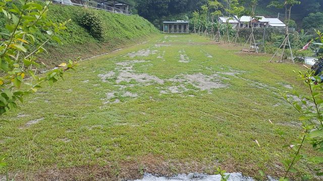

以下照片為草皮長了80%的照片↓

回復大大:
                建議用沙補,但需少量多次,這樣草才長的起來。若用土方補的話,會把草蓋死掉!以上粗淺意見!

謝謝專家意見~
請教沙子有分什麼沙才可以用嗎?一般在做混泥土那種灰色沙可以?

細的河沙,分數次撒,注意不要用砂或石之類的

理論上是......
少量多次舖薄薄的一層,讓草的葉子不被蓋住,才能繼續行光合作用繼續長。
但泥土大多是潮濕且塊狀,厚度不好控制,較難像舖沙那樣薄薄一層,還可能把草壓爛.
而沙子幾乎都乾的,容易控制厚度且可以舖很薄,所以才會建議舖沙分次撒。
但若把乾泥土敲成粉沙狀,也同樣可舖薄薄一層土,讓草的葉子不被泥土蓋住。
混凝土的沙沒含什麼養份/有機物,雖然也可薄薄一層,但並不很好...
