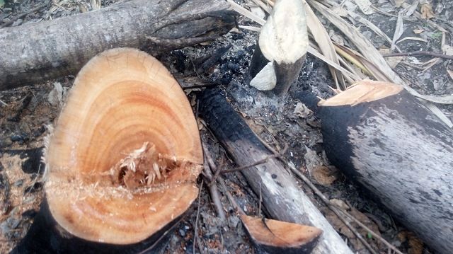

為了改種果樹買了鏈鋸,鋸除了1~200棵闊葉雜木,留下的樹樁,手臂不會痛的用斧頭劈除,其他的放火燒死了根系.
請教專家
甚麼方法可以加快樹樁在3年內腐爛(容易挖除的程度即可)?

留下的樹樁有多粗多高?

 樓主| 發表於 2016-10-6 17:24:00 | 顯示全部樓層
eastern 發表於 2016-10-6 17:18
留下的樹樁有多粗多高?
高約25cm,直徑10~50cm.

以我個人處理比這粗大的烏桕樹經驗,供您參考之...
購買黑色厚的塑膠袋(最好兩層以上,讓它密不透氣!),將樹樁整個罩住罩滿後
再以尼龍繩(較不易腐爛)從上至下捆綁緊固
保證不需三年...就已經腐爛了!...
手頭若有多的肥料袋及黑色抑草蓆,亦可利用...先套肥料袋再將黑色抑草蓆綁上
這是當初鋸烏桕樹的相片,現在樹都已不存在了!

鋸斷後在斷面抹一些嘉磷塞(年年春),在大的樹頭也長不出芽就會枯爛...

烏桕超硬的
6~7年前也鋸過20CM粗的烏桕,最近發現她已被白蟻蛀光.
不曉得有甚麼辦法可以誘引昆蟲或菌類來吃掉樹樁?
當然事後再施藥防治以防侵害果樹.

抹一些年年春.會不會蛀蟲都不敢來吃樹樁.
