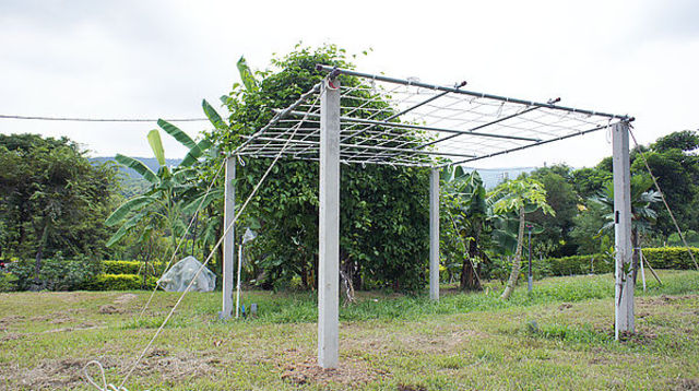

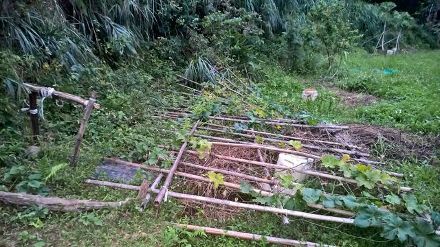

最近想搭這樣子的棚架,因為先前老父搭的竹架沒兩年一遇颱風就垮了,安裝跟拆除都做了釵h白工。
想想棚架弄好可以種百香果,或熱季可種其他瓜果類。
一開始的成本不低,搭3*3m一格就要3千左右,3*6m兩格就要5千多,打算以10年來攤平,平均一年就不覺得貴了 ,我預計要搭1+2+2格,本來想搭4連格,考慮瓜果攀爬種在同一棚會打架只能分開架設。
寄托在不耐用的竹子上的結果
網路上找到的理想設計

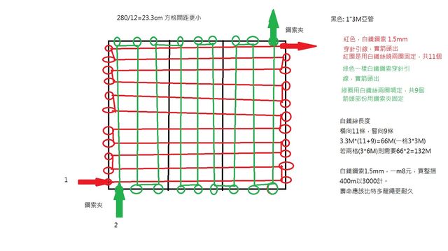

用白鐵鋼索比較困難在如果固定在亞管上,我後來想到在亞管上先用"白鐵絲繞兩圈留餘隙",這樣白鐵鋼索就可以穿過去,然後一路穿針引線,兩頭再用鋼索夾來拉緊固定。達到耐用10年以上的夢想。
白鐵鋼索橫向繞11條,豎向9條。一格3*3m:3.3m*(11+9)=66m,兩格66*2=132m,我若要建設1+2+2格,66+132*2=330m,買一綑400m還夠用。

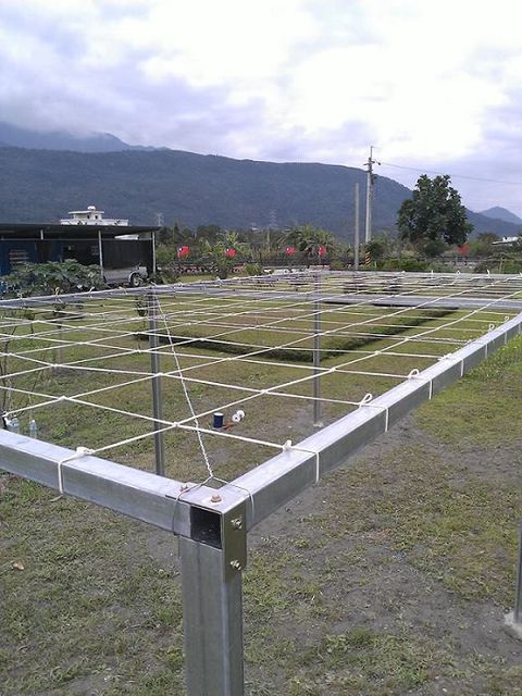

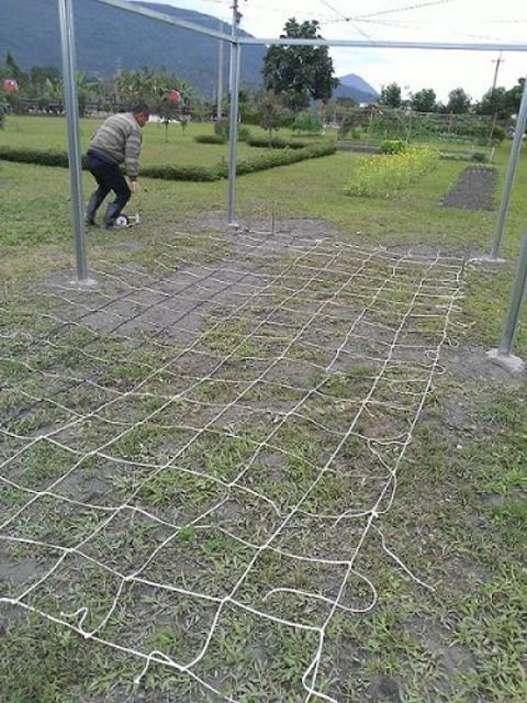

也是網拍訂製之尼龍編織網,可以選擇線徑,孔徑,顏色...及尺寸大小
寄來的樣子
網子上架
當初完工情形...已經使用三年了!...

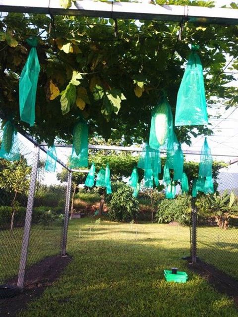

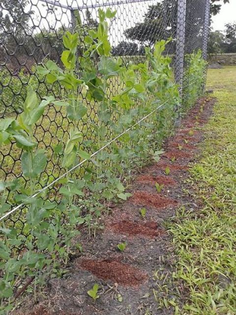

發表於 2016-10-12 11:39:12 | 顯示全部樓層
這3*6的兩座自己施工,記得當時材料費好像3000左右
上面攀爬,旁邊也可種
一兼二顧,摸旯阿兼洗褲
而且在花蓮3年也撐過無數個颱風
不知能用多久,現依然完好如初

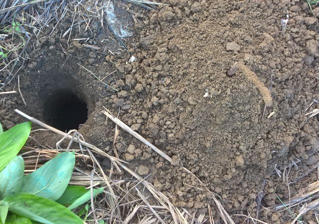

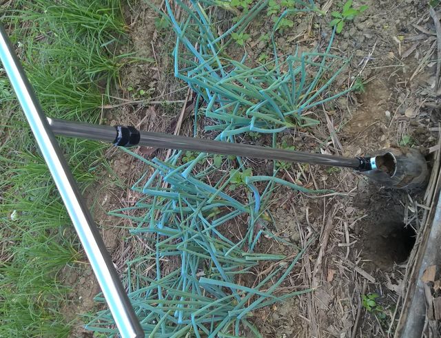

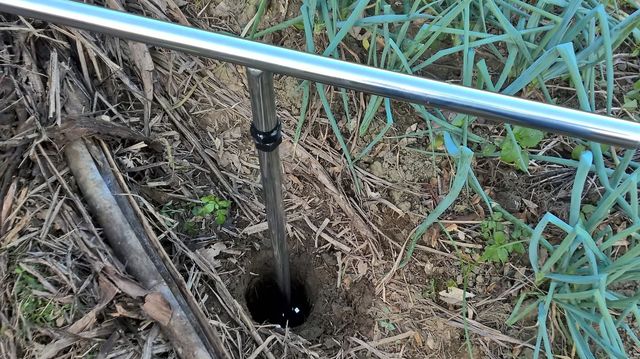

搭棚架先做第一步,挖洞~
本帖最後由 tsou4 於 2016-10-14 21:29 編輯

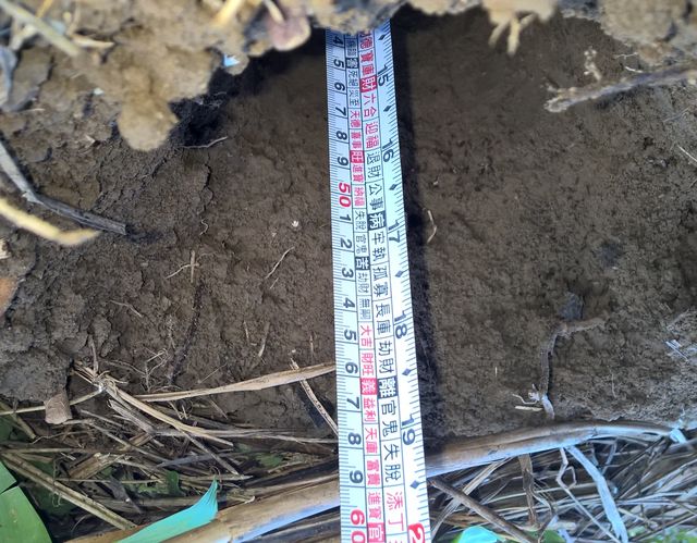

試用挖洞器,第一點就是先量測鑽孔點。起先是用捲尺大概比對位置,測試孔都鑽完後發現要提高量測效率,應該拿兩支60cm的pvc管綁上一條長度約290cm的繩子,之後拉起來就可以快速的確認鑽洞的位置。
今天試鑽才知道泥土水份還稍多,挖出的泥土稍黏不容易脫除,應該過兩天晴天泥土乾一些脫除泥土的效率會更快。
4"的洞挖了大約60cm深,大概用挖洞器轉了6~7回就完成,若要挖更深是沒什麼問題。
使用挖洞器的技巧,體會過後大概就是每次要鑽進是要逆時針旋轉1/4圈,就會看到泥土被帶進挖土器裡,轉個4~5次看到挖洞器泥土快滿了就可以拉起來脫除泥土,鑽完相當有成就感。
預計先將立柱點都鑽到一個數量後,接著就叫水泥柱廠商運材料來第二步立柱了。
挖洞器總長約130cm,已經挖到桿子一半下去了
圖放反了…約60cm深
旁邊是插一根鋼筋幫忙脫土用的
